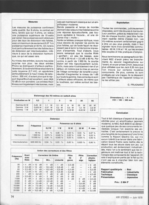

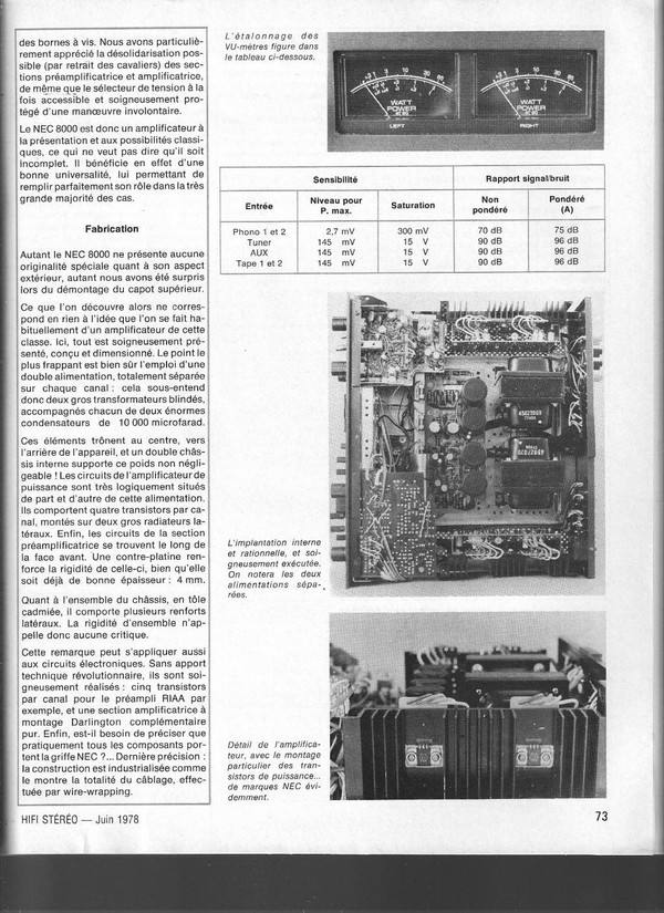

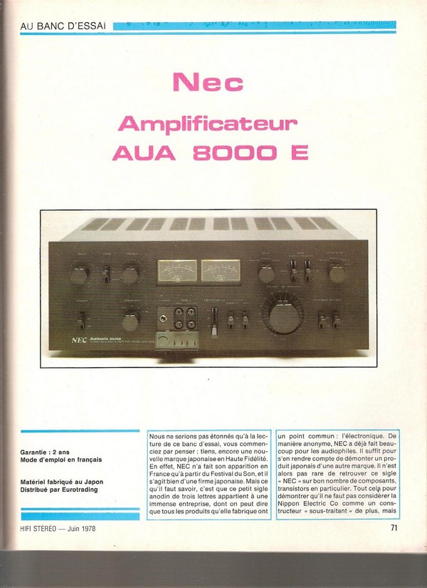

Voici un banc d'essai de juin 78 de cet ampli. Trouvé sur le net, posté par Proggy sur le Forum des passionnés d'enceintes Cabasse.
Notice NEC 1.jpg (104.58 Kio) Vu 5927 fois
Notice NEC 2.jpg (172.36 Kio) Vu 5927 fois
Notice NEC 3.jpg (174.89 Kio) Vu 5927 fois
Notice NEC 4.jpg (193.45 Kio) Vu 5927 fois
