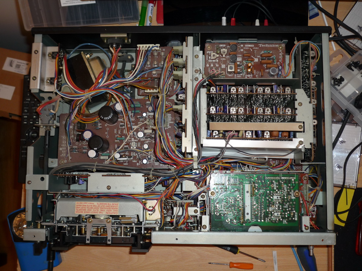

Quelques photos de la platine que j'ai remis en service.
- P1020435.JPG (132.89 Kio) Vu 3798 fois

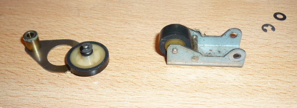

En fait en démontant toute la face avant et en regardant par dessous le chemin de bande on s'en aperçoit de suite. le galet est tout près d'un côté intérieur du boitier de k7.
J'ai donc intercalé une petite rondelle en cuivre pour replacer celui-ci au centre.
Je vais essayer de photographier mon 88 pour illustrer mes propos
Argh non j'ai pas fais de photo dommage..

Sur la photo de mon m88 on voit nettement la position décalée du galet par la rondelle plastique.
Tous est d'origine et il fonctionne pafaitement je n'ai donc rien changé mais on voit que la bande est transportée très très près du bord du galet.
Cette position est incompatible avec un trois têtes et impose de tout reprendre.
J'ai toujours pas compris pourquoi Technics a conçu le galet comme ça mais bon...
En tous cas si vous souhaitez placer un galet neuf, il faut tout re-régler bien centré...

Je suis intéressé car sur le M95 que j'ai dépanné le galet n'est pas "au milieu" de son bras support mais à l'extérieur. Ca marche très bien comme ça.
