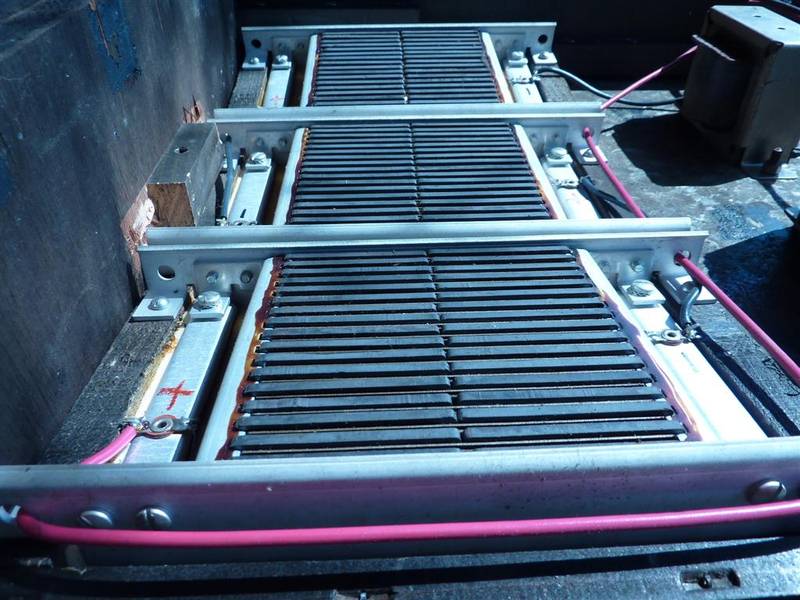

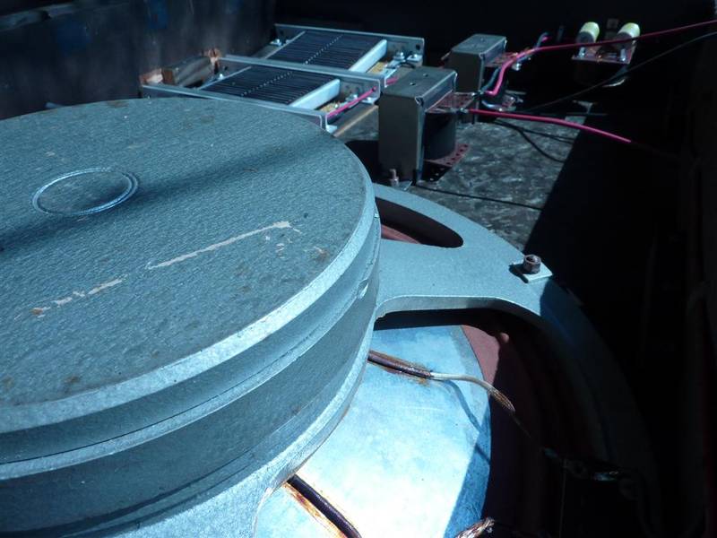

L' ensemble fonctionne en baffle ouvert, c' est à dire avec juste un panneau genre isorel perforé à l' arrière, pas d' amortissement interne.... cette "enceinte" fonctionne en dipôle, rayonnement avant principal et rayonnement arrière atténué mais pas de contrôle de charge sur les haut-parleurs....... les cellules ont une couverture en mousse scotchée coté aimants.....

Il y a un filtre passif deux voies utilisant une self à fer, une self à air, un transfo adaptateur, deux condensateurs électrochimiques SEF de 100µF, un condensateur de quelques nanofarads et une résistance......
Voici donc l' intérieur, en plein nettoyage, et le détail de la construction interne....

La membrane du haut-parleur de grâve est de la même structure que les cellules... une fine feuille d' aluminium et une structure extrèmement rigide en polystyrène expansé.... ils ont eu l' intelligence d' y adapter une suspension en tissus imprégné qui n' a pas subit la moindre déformation depuis 1964, date de leur achat...... :)
Je ne connais pas la fréquence de coupure, elle doit être de l' ordre de 500 Hz..
