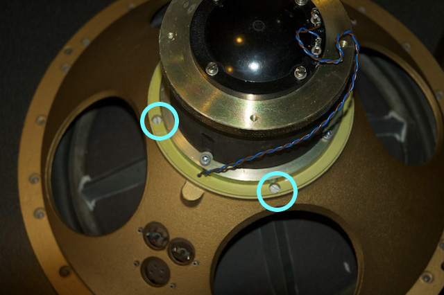

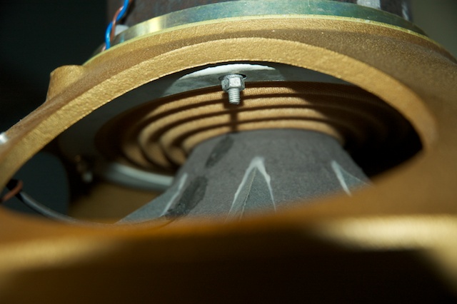

la réfection est assez facile sur les tannoy car le spider ( la suspension arrière de la membrane) est montée sur un châssis démontable alors que sur la plupart des enceintes cette pièce est collée et le centrage vraiment délicat surtout sur un hp de 38cm
les membranes sont d'origines et appairées mais proviennent simplement d'une autre paireLemonJuiz a écrit : c'est difficile la réfection des hp?

ps: c'est génial de pouvoir démonter le spider de cette manière. je me demande si c'est la même chose sur les plus petites tannoy (Eaton / cheviot )

je pense d'après ce que je vois sur les photos que ça doit être le cas sur tous les hp hpdmatteoti a écrit :hello
well done![]()
j'aimerais bien entendre chanter ces 38 cm !!
donc sur les eaton hpd 295 et cheviot hpd 315
