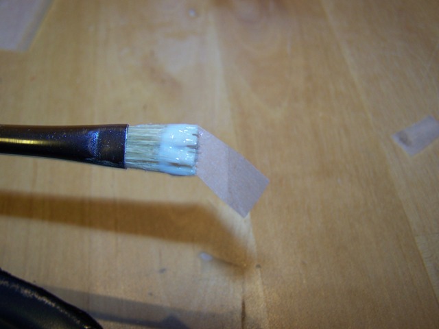

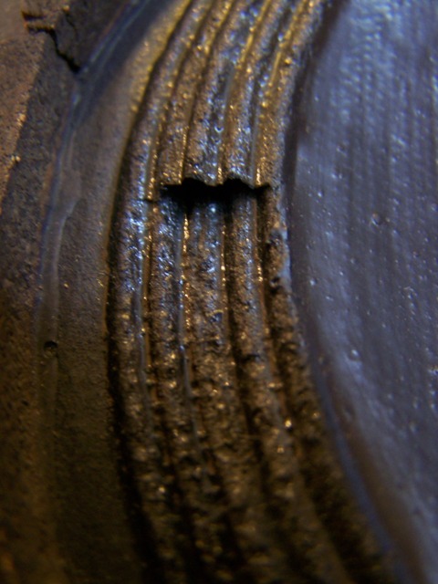

Hier soir après avoir écris mon CR ce fut soirée réparation.
En effet ces gentes dames on quelque petit souci, des fractures sur les suspensions ce font voir et entendre.
Suite au conseil de Hencot je me suis donc procuré du papier à cigarette ainsi que de la colle vinylique blanche.
On attaque donc la réparation avec amour.
Je commence donc à rechercher la fracture, puis je retourne le HP et j'enduis l'envers de la suspension avec de la colle blanche.
Après je coupe une bande de papier à cigarette de 1cm de large pas plus et longueur de la suspension.
Ensuite on le place sur la suspension.
Une fois placer, on temponne avec légèreté le papier avec le pinceau pour que ce dernier soit parfaitement appliqué et respecte les plies de la suspension.
Après séchage, voici le résultat.
Puis ce matin, toujours sur les conseils de Hencot, j'ai passé avec un pinceau un peux de d'acétone sur les suspensions.
La différence est flagrante, les suspensions on retrouvé toute leur souplesse et le son s'en ressent grandement.
Les basses descende plus facilement et son bien net.
Encore une fois MERCI au docteur Hencot :jap:
