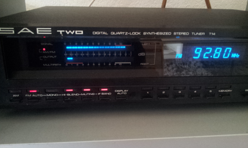

Il a quelque chose de trés interessant, bien visible sur l avant dernière photo .........

Il a un indicateur d ondes réfléchies , excellent pour l orientation de l antenne , il faut savoir que les ondes réfléchies sont un des problèmes de la réception stéréo en ville ou dans les grands ensembles ,car cela peut entrainer un mauvais fonctionnement du décodeur .
Pour faire simple l addition des deux signaux a certaines fréquences se transforme en modulation d amplitude.
Ce système n existe normalement que dans des tuners dont l amplificateur Fréquence Intermédiaire a une excellente courbe de réponse dans la partie utile .

Tu veux parler de l'indicateur "multipath" je pense ?..
Le problème, je n'ai pas la doc..mais je pense que le niveau pour être bon ne doit pas dépasser la petite "zone rouge" en bas à droite ?..
Je sais par exemple que le "IF filter band" est calé sur le quartz-signal de la fm pour avoir la plus grande précision..et cela se ressent à l'écoute.

Tout a fait Christian , signal maxi , multi mini mais je pense que c est un trés bon tuner celui ci .

Comme quoi la logique prime toujours... sinon oui je confirme c'est un excellent tuner qui met à la ramasse mon T2L Luxman qui pourtant est loin d'être mauvais.
Il faut d'ailleurs que je fasse mon CR d'écoute..hier soir j'ai zappé. :spamafote:
Je le mettrais en concurrence :gne: face à un Kenwwod KT5500 et un Dual CT 1440 que je dois recevoir prochainement :miam:
Pour exemple voilà mon réglage optimal pour radio-jazz, sachant que chez moi c'est pas top la réception..il faudra que je mette une antenne extérieur dans le jardin.. :mrgreen:

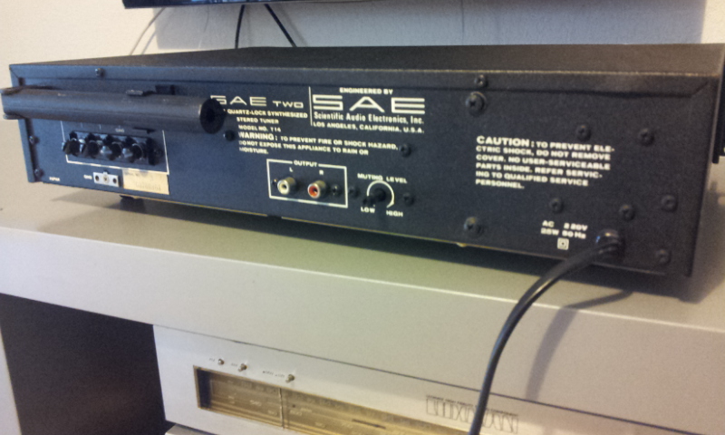

Une petite photo de l'arrière de mon bouzin

il a l'air bien construit :miam:
belle prise :yes!:

Yes malgré le plastoc ici et là il fait son poids et est bien assemblé.
