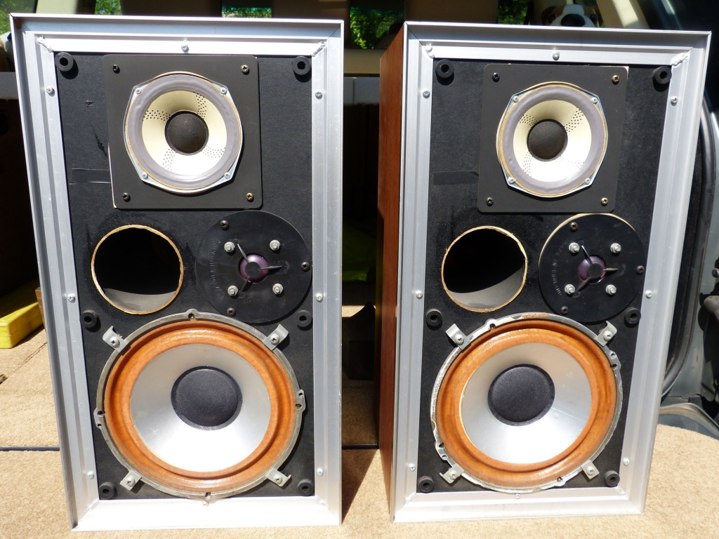

Rebonjour,
1/2 voila la raison pour laquelle elles étaient abandonnées...
Une des deux a un boomer qui pose problème, vibration, peut être un fil de dessoudé sur la bobine, ou les tresses ou bobine HS...
Maintenant faut ouvrir...
La bonne ::: très claire, médium extra, aigues fines mais effectivement un manque de graves... par rapport au DM 5 BW.
Ampli Sansui AU7700...lecteur CD Technics.
Allez on va démonter le HP défectueux et voir le problème.
Amicalement
Denis

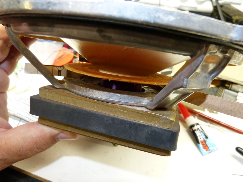

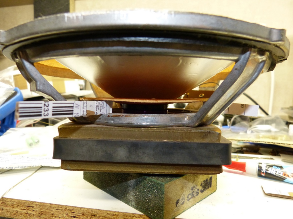

Opération délicate, vrai que l'oxydation est bien présente sur la carcasse au niveau du plan de collage du Spider.
Ecartement a l'aide de 3 cales en carton d'environ 6 mm, nettoyage plan d'appui papier abrasif fin, soufflage de la poussiére.
Nettoyage des surfaces a l'acétone et enduit de colle spéciale HP ( US ) sur les 2 faces. Rassurez vous le tube de cyano ne sera pas utilisé
Mise en pression le HP alimenté en basse frequence sur gene.
Résultat =
Les graves ne sont pas impressionnantes mais quelle dynamique...la membrane polyester forme un équipage mobile a faible inertie.
Des enceintes agréables et dont l'écoute ne doit pas fatiguer.
Amicalement
Denis

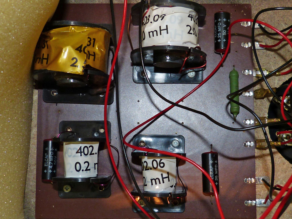

Une petite photo du filtre...
Les condos ELCAP sont de bonne facture je ne sait pas s'il faut les remplacer absolument
Au fait une petite précision ces enceintes ne comportent pas de réglages des voies med et aigues.
Par contre je remplacerais certainement le bornier mixte DIN - Vis de pression, qui ne permet pas des cables de 2.5 mm...
Amitiés
Denis
Amitiés
