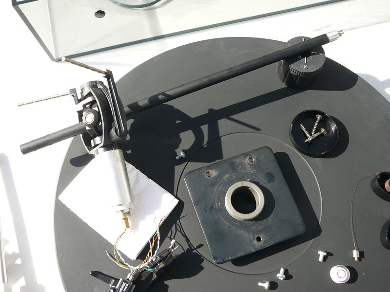

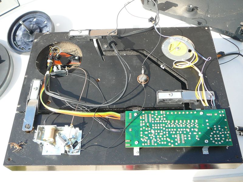

Je vais vous faire découvrir les dessous de la demoiselle, commun à la 320 de la gamme, donc démontage complet.
On retire toutes les pièces mobiles.
On retourne la platine sur un gros bout de polystyrène, on enlève le dessous métallique (5 vis) et on démonte le bras et son arrêt auto, puis le mécanisme lève bras..
Vue d'ensemble des dessous, y a même des araignées, on voit les différents éléments et le CI de la platine de commande de vitesse et arrêt auto.
Les lames de la fameuse suspension efficace sont bien visibles aussi.
Utiliser une bonne clef c'est bien serré.
Les câbles se débrochent de la platine de contrôle, tout est repéré on ne peut pas se tromper.
Le bras avec le VTA sur la plaque support en acier assez épais et bien rigide.
La platine seule, les condos ont été vérifiés tout est OK,les composants sont de qualité et le CI très bien fini.
L'alimentation est en 18 V au primaire avec le petit transfo déporté, comme je l'ai déjà dit j'aime pas, on y reviendra plus tard.
Le moteur en 8v
Nettoyage de la poussière, du gras du soubassement.
Une vue plus proche d'une suspension et de la commande du lève bras.
Tout se démonte bien, les pièces sont de qualité , seul le bras est toujours en décalage avec cette base bien lourde et inerte.
La plaque d'aglo assez dense fait 4 cm d'épais quand même.

J'ai finalisé la plaque support ce matin car le montage est un rien plus loin que celui d'origine.
Je suis en train de travailler sur le transfo d'alim pour faire une alimentation extérieur plus sérieuse en boitier séparé avec un M/A, 18vac en sortie de transfo.
