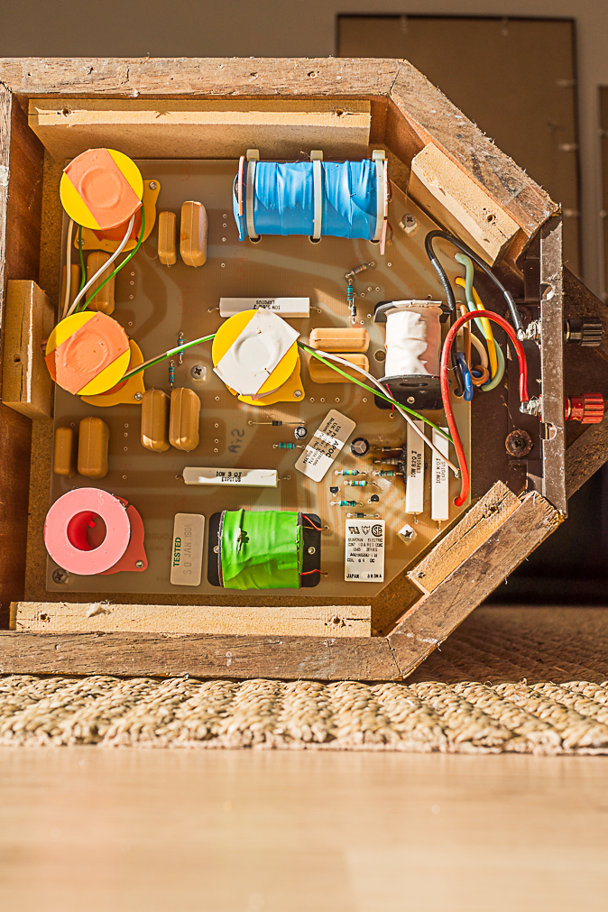

exploration des filtres ..

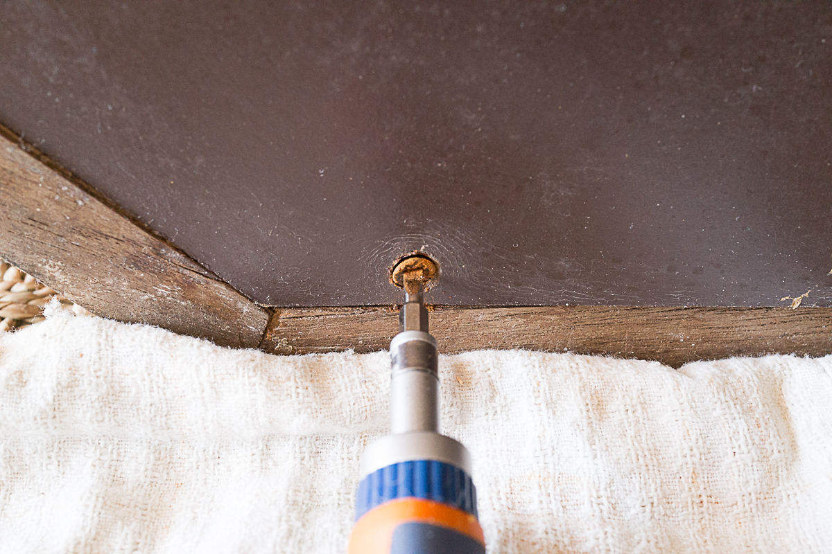

un peu de rouille au dessous pour aller voir les filtres

des toiles d'araignées et surtout ça a bien cramé
filtre B-01907.jpg (790.66 Kio) Vu 3243 fois
filtre A-01903.jpg (831.64 Kio) Vu 3243 fois

un zoom
cramée filtre A-01905.jpg (919.6 Kio) Vu 3242 fois

l'autre est un peu mieux ( sur l'enceinte qui fonctionne bien)
cramée B-01908.jpg (878.5 Kio) Vu 3240 fois

Très belles enceintes, la construction semble sérieuse, mais oui vu l'état des filtres il va falloir s'y pencher! :shock:
Chose à faire rapidement: tester à l'ohmmètre ton tweeter afin de déterminer s'il est parti vers d'autres cieux en même temps que les resistances...
Sinon je suis assez surpris de ce filtre car les condensateurs ont l'air de petites valeurs comparativement à ce que faisait B&W dans ces années, et les petits chimiques radials sont assez inhabituels également (souvent de gros axiaux rouges).

oui, n'étant pas un électronicien, elles vont partir chez le spécialiste, mais je pense que le tweeter a morflé perso .

Tu as pu le mesurer ?
Souvent le fil de liaison exterieur de la bobine est coupé sur ces tw /tx 26 .
Les petits composants noircis sur le filtre ont bien l'air d'appartenir à la temporisation dont semble etre equipée cette enceinte .

ce sont effectivement des diodes et transistors, assez inhabituels dans un filtre... :hello:
