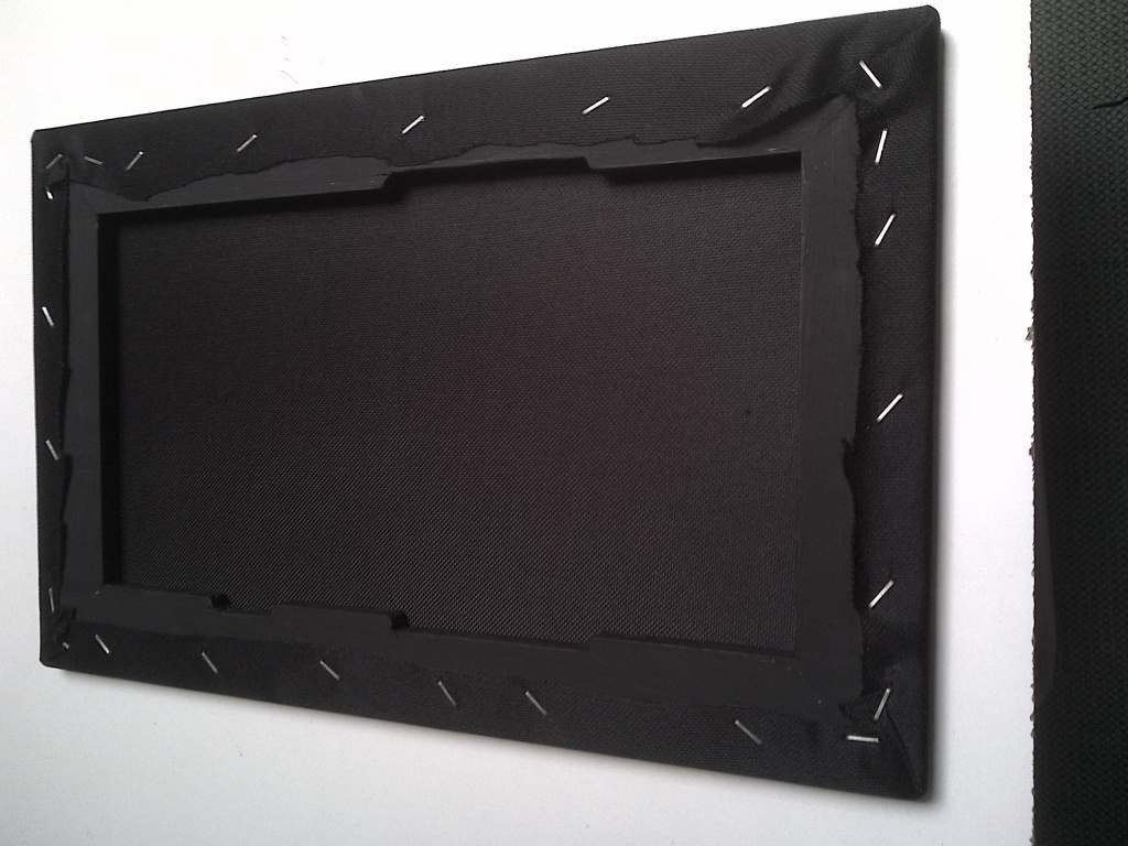

Good job Tob mais je n'ai pas bien compris l'histoire des 4 clous dans la façade de l'enceinte. Ta façade amovible, elle tient comment ?
- phil
- Messages : 2416
Re: Triangle Minimum
ben, justement avec les 4 clous, comme 4 clips intérieurs. non ?CHARLES33 a écrit :Good job Tob mais je n'ai pas bien compris l'histoire des 4 clous dans la façade de l'enceinte. Ta façade amovible, elle tient comment ?

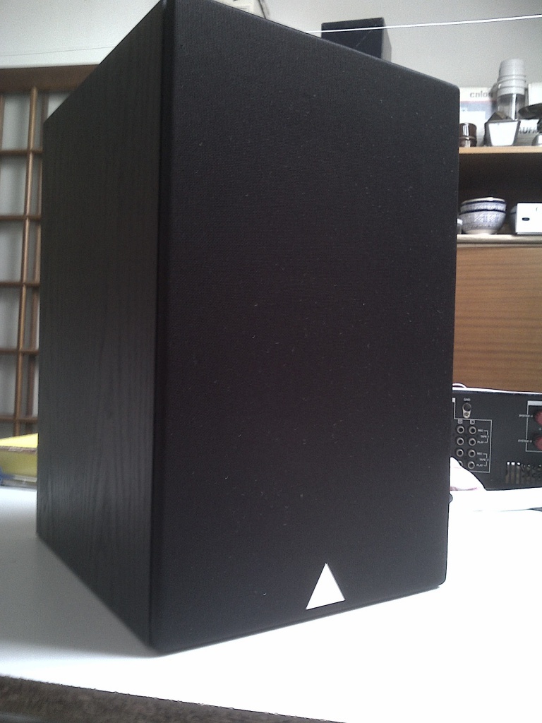

Petite anecdote concernant ces logos : c'est un triangle avec une barre inclinée qui rejoint un des sommets du triangle ; au moment de les coller, je me suis demandé comment orienter cette barre (3 possibilités, c'est un triangle...)
Recherche sur internet, je trouve une photo et je colle le premier logo avec la barre vers la droite ; puis, le temps de confectionner le 2e cache, 2e recherche sur internet, et je me rends compte que la photo avait été inversée !
J'ai donc maintenant une enceinte "barre à droite", et une "barre à gauche"

Tout à fait, Phil !phil a écrit : ben, justement avec les 4 clous, comme 4 clips intérieurs. non ?
Ce sont des petits clous plantés légèrement vers l'extérieur, ça fait ressort contre le cadre et ça tient très bien.

Je viens de faire de même avec les miennes ... Voici ce que ça donne.
Une enceinte en préparation...
Le cadre habillé avec le logo
L'enceinte juste habillée ...
Et sur son pied !
On peut certainement faire mieux mais bon, c'est déjà plus propre qu'avec la mousse qui était incurvée sur les HP.
Et sur son pied !

Bien joué !
Et sur les fameux "pieds Triangle", c'est encore mieux...

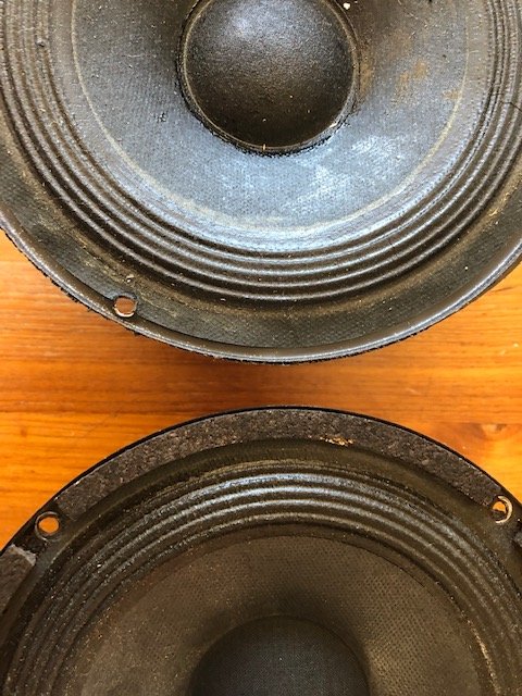

Grace à l'ami Jean-Luc, j'ai pu remettre d'origine une paire de Minimum
https://www.audiovintage.fr/leforum/vie ... 82#p652582
Les HIF166F reçus sont équipés d'un cache plastique (montage en appui) qu'il a fallu que j'enlève (montage encastré)

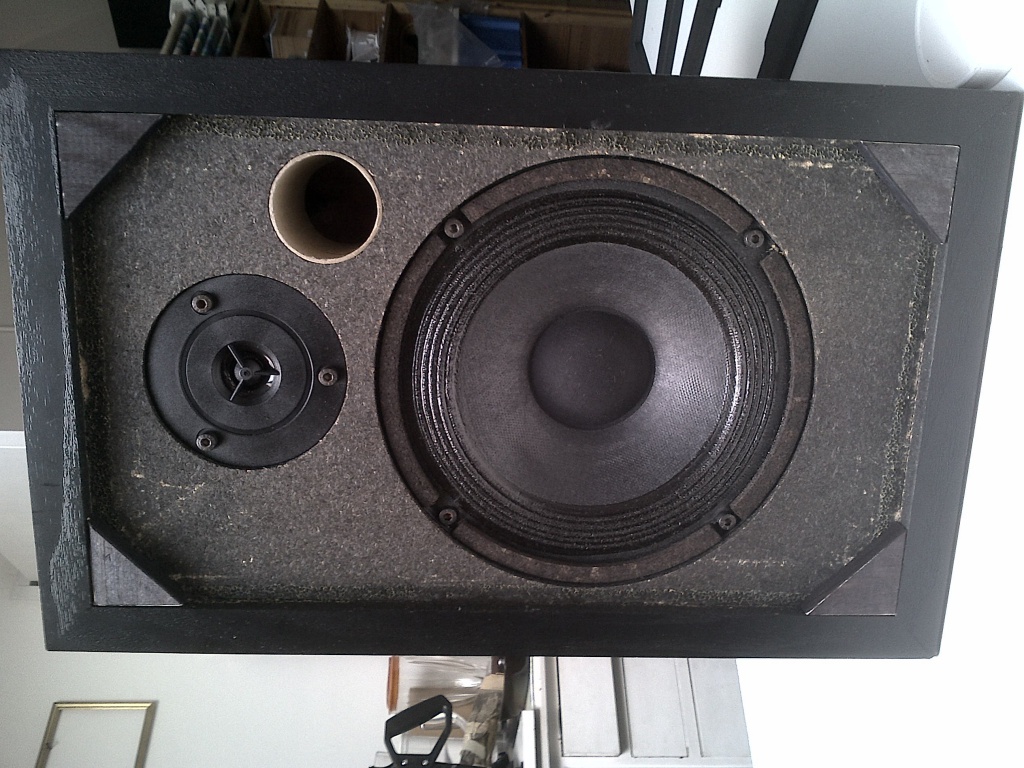

Par contre, il faut que je trouve les "contours" du saladier, (hp de gauche sur la photo), les 4 quarts de cercle (en liège d'origine)
Une idée du nom pour les recherches ?
J'attend la livraison des mousses de façade et ce sera terminé
Reste aussi à trouver des logos...

il faut chercher "speaker gaskets"
