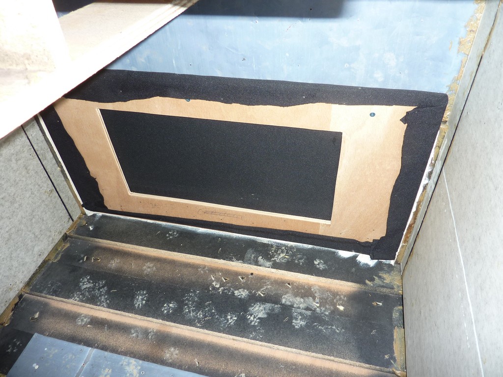

En complément à ton sujet Nicolas, une vue du panneau arrière de mes Voix du Théatre, qui je le rappelle sont de 1990 ... ce n' est pas moi qui les ai construites, je les ai uniquement modifiées pour, dans mon cas précis avec une coupure haute très basse (220Hz), les rendre le plus inerte possible.
J' ai renforcé considérablement le panneau arrière afin que celui-ci ne se comporte pas comme une "porte de placard" :? .... Dans l' état, l' arrière du haut-parleur est en appui sur le panneau, contribuant à la rigidité de l' ensemble quand les 14 vis BTR sur inserts sont en place ...
Dans ton cas, ce n' est pas ce qu' il faut que tu fasses, mais par contre, n' hésites pas à mettre un ou deux tasseaux de renforcement sur ce panneau arrière car la proximité immédiate du haut-parleur engendre une pression acoustique importante dans cette zone .
Pour rappel , elles sont "enduites" de feuilles de plomb et de planches de matière bitumineuse collées.
P1090719 (Copier).JPG (235.06 Kio) Vu 2009 fois
J' ai retiré, pour l' occasion, le rideau de thibaude attaché au niveau du hautparleur et qui pend jusqu' au pied de l' évent.
P1090720 (Copier).JPG (225.41 Kio) Vu 2009 fois
