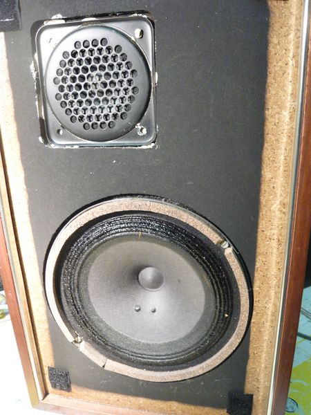

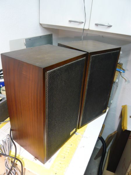

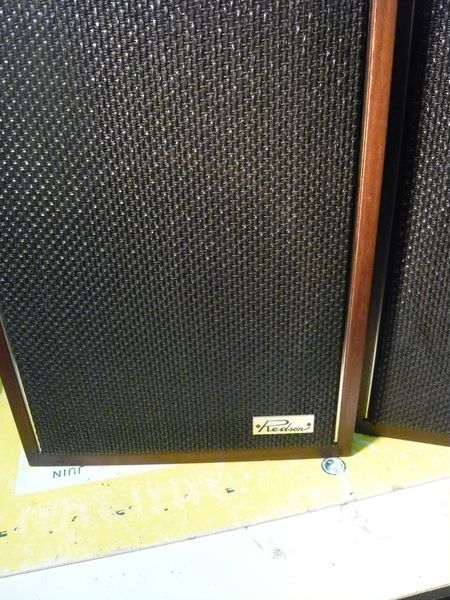

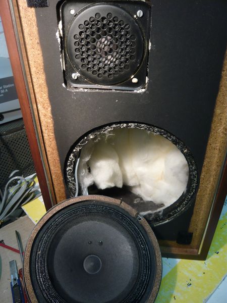

:salut: Désolé Chris,tu n'est plus le seul............... :mdr2:

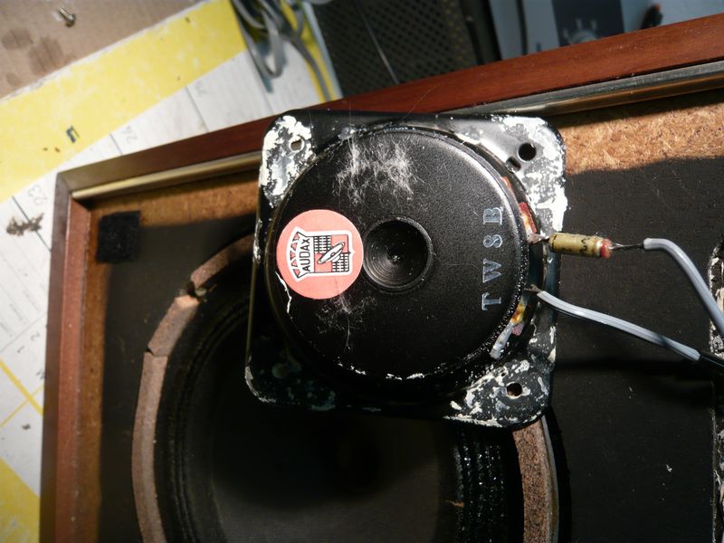

En excellent état,ce coup-ci j'ai pas laissé passer,rien que pour le TW8B :miam:

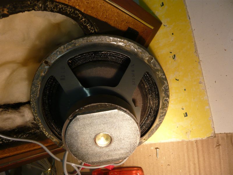

Le grave médium est le HIF 17 ESP en 8 ohms,suspension petits plis,membrane très légère.
Passons sur le filtre du tweeter :chimique de 2,5µf :o , la caisse est de trés bonne qualité,en plus de l'absorbant,les parois internes sont doublées de feutre épais ,1 cm minimum.
Reste l'écoute,pas eu le temps mais je pense que ce modèle et ses composants,surtout le TW8 vont évoluer....... :ange:
