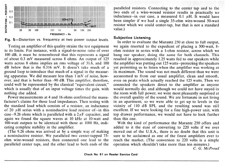

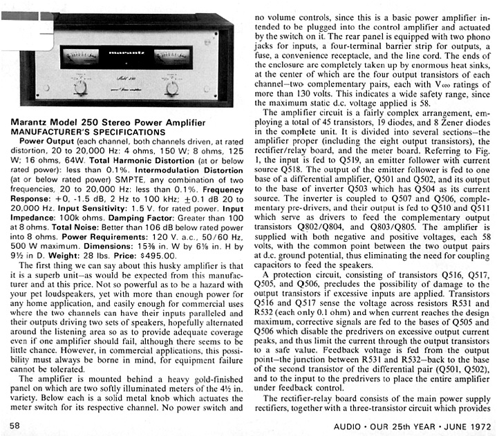

Marantz 250, Audio, juin 1972 :
marantz 250 audio 06-1972 1.jpg (291.01 Kio) Vu 3732 fois
marantz 250 audio 06-1972 2.jpg (295.91 Kio) Vu 3732 fois
marantz 250 audio 06-1972 3.jpg (225.34 Kio) Vu 3732 fois
