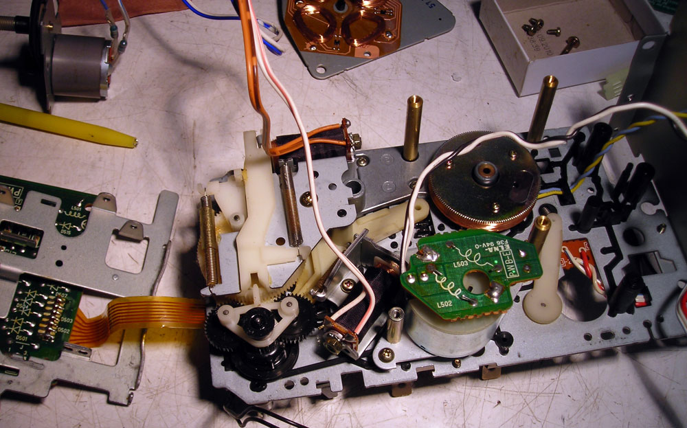

C'est la fameuse mécanique à came entrainée par le moteur de bobinage qui équipe beaucoup de Technics milieu/haut de gamme des années 80, elle fait d'ailleurs un joli bruit.
Contrairement aux M230, M250, M253X, B85..., le cabestan du M275X est direct drive:
On y voit d'ailleurs un beau condensateur au tantale, ils ont souvent tendance à se mettre en court circuit empêchant ainsi le cabestan de tourner (ou alors avec un couple tellement faible qu'il faut l'aider à démarrer à la main, ça m'est arrivé sur un M45).
