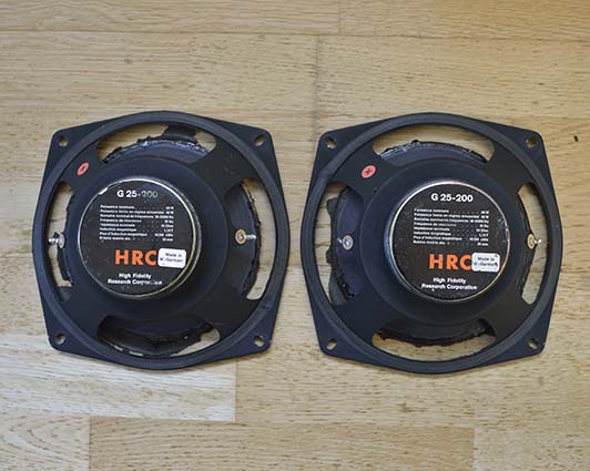

Attention: Pour ceux qui seraient en quête de HP d'origine, l'impédance des boomers de façade est impérativement de 16 ohms!
Et pour faire simple et lever les doutes, je les mettrai en images demain -faudra juste les sortir de leur boîte!

Les deux HP sortis de la boîte de rangement pour la photo!
Suspensions déjà changées en 1996 par un professionnel Hi-Fi bien connu dans le département 68, depuis le temps a fait son ouvrage, à changer une nouvelle fois...
