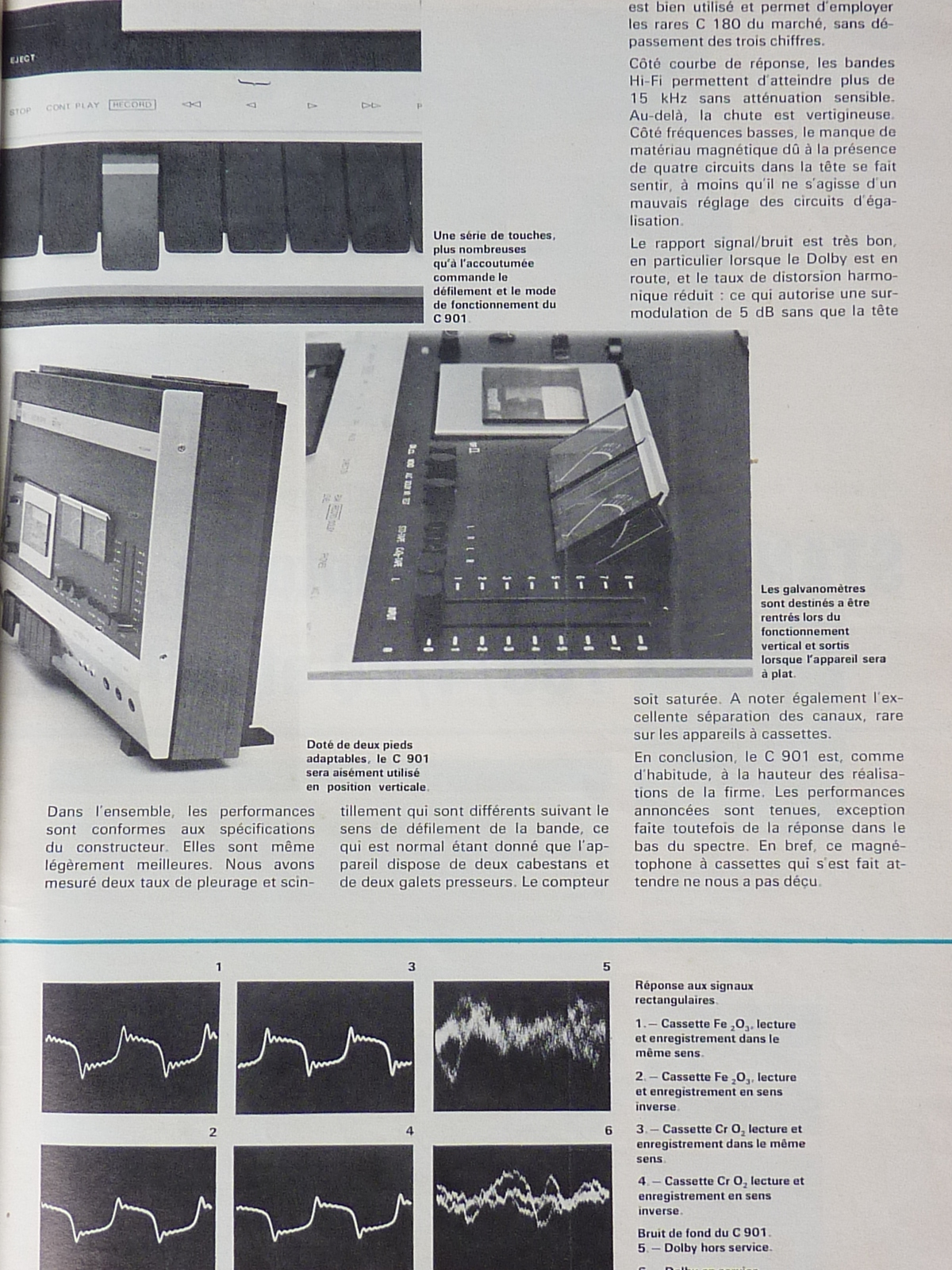

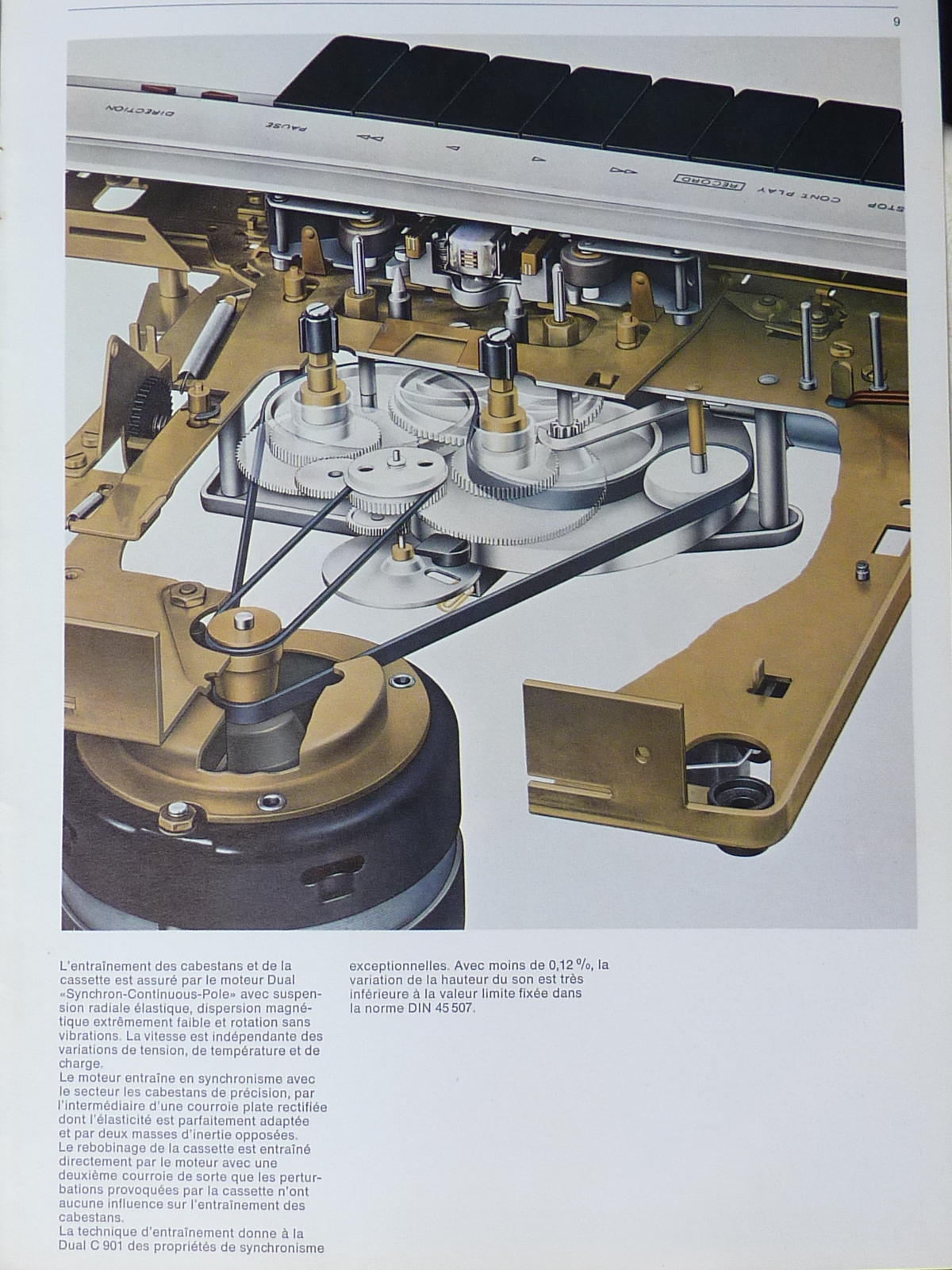

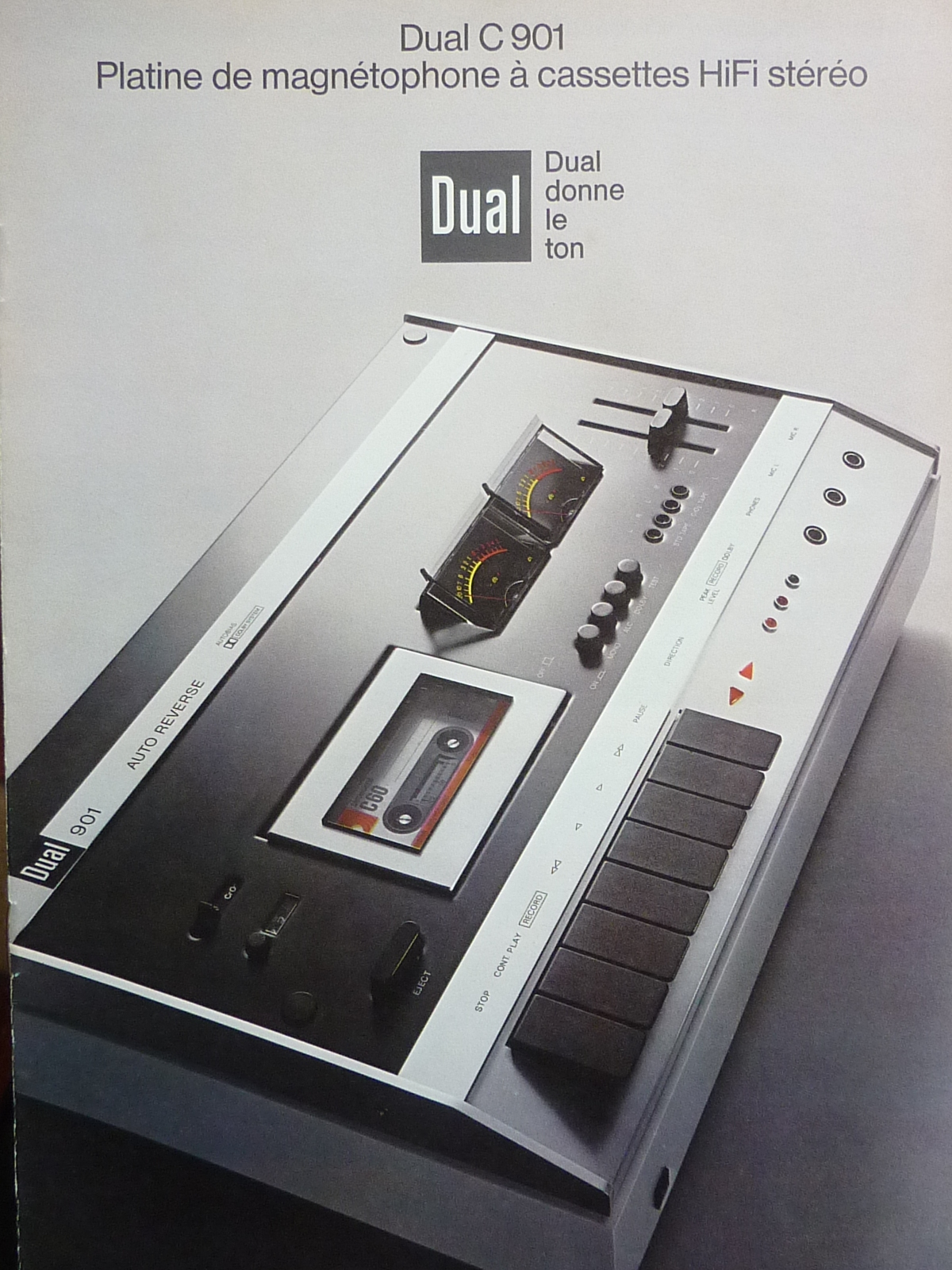

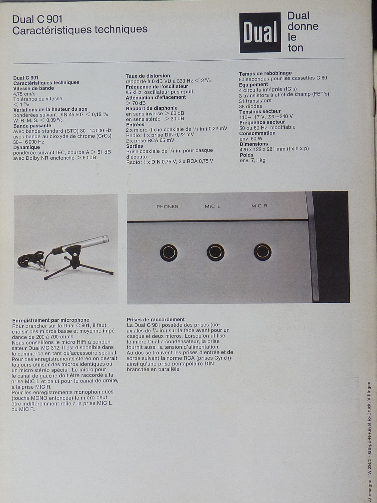

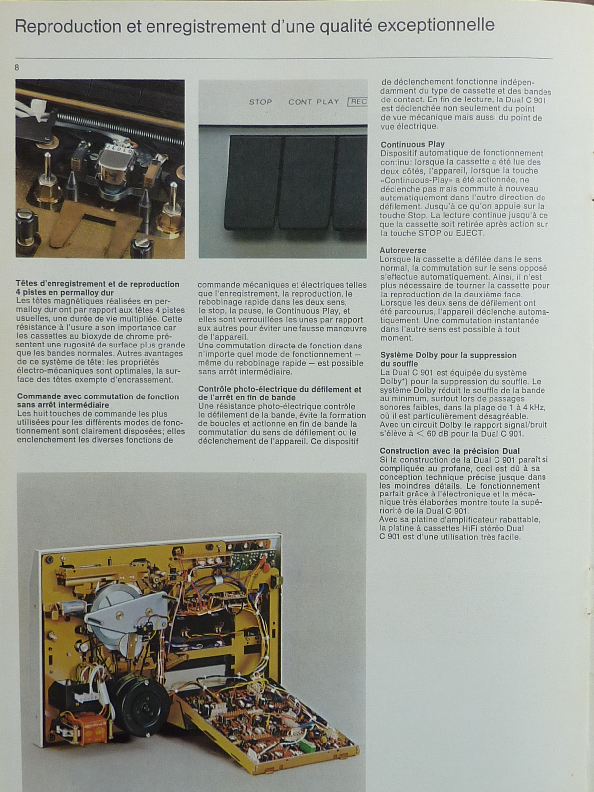

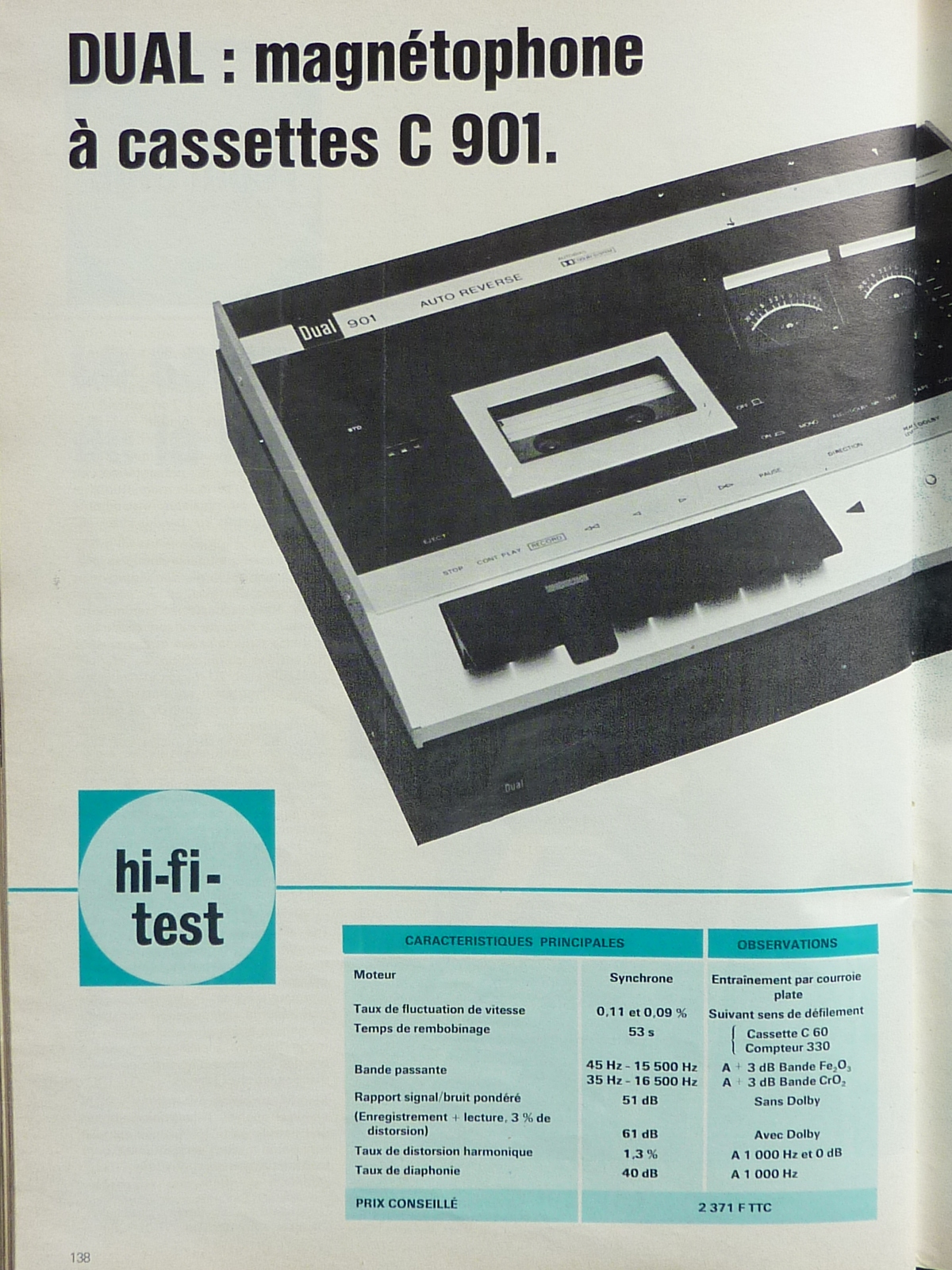

La plaquette publicitaire de l' époque, en Français, et un banc d' essai de Novembre 1974 de HiFi Magazine

La mécanique me fait penser à l'Akai GXC-75D mais en mieux construit

Merci pour les doc Klemp :respect: .
PS: vous croyez pour qu'on peut encore trouver la belle combinaison jaune et les shoes oranges de la dame que l'on voit sur la première page de la doc

Un grand merci Klemp pour cette doc, elle me sera fort utile.
Bizarrement ils critiquent le rendu dans le bas du spectre, alors que j'ai eu l'impression inverse lors de ma première écoute... comme quoi c'est subjectif...
