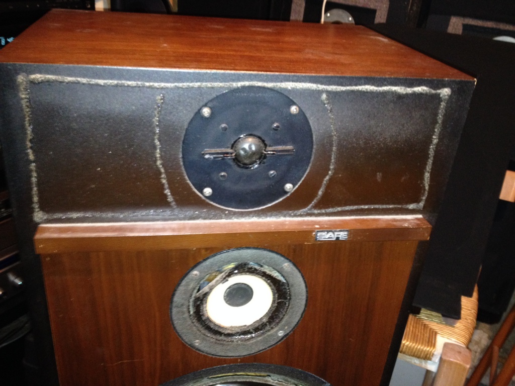

Merci pour l'info.
Donc les traces de colles sur la patie haute sont normales.
L'ancien proprio avait realisé des caches recouvert de tissu tres semblables aux caches inferieurs .
Ils les avait fivé par quelques points de colle
Je vais aller fureter sur le net pour trouver des photos des enceintes avec le cache mousse pour me faire une idée du rendu final .

Merci !!!
Je suis toujours stupéfait par la documentation que possèdent les membres de ce forum.
A la vue de cette photo,j'en déduis que le cache inferieur ,qui s'emboite en haut dans une rainure de la traverse bois qui reste visible et maintenu par des aimant sur sa partie inferieure, est lui aussi recouvert de mousse à l'origine et non de tissu comme les caches que j'ai récupéré .
