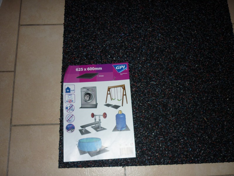

Petite avancé sur la platine , avec la construction du socle en médium de 21 mn , a cause de la taille du moteur le socle fait 17 cm de hauteur :ouaou: , une vrai machine agricole .A votre avis est ce que je fais un fond ?

J' ai hate de la tester avec les nouveaux silent blocs suport plaque moteur , car elle fait du bruit .Les pieces ne devraient pas tarder d ' arriver .Le moteur est nerveux et il va falloir penser a bien isoler le socle .
j' ai acheté ce truc que l' on glisse sous les machines a laver :
P1020326 (Copier).JPG (129.76 Kio) Vu 2656 fois
pour isoler les parois du socle .

Re: Sparta Turntable
C'est assez diabolique ... :)
Je mettrais un "fond" et des pieds" , à la classique, pour nous !!
mais vu le char ....je suis perplexe ! :)
