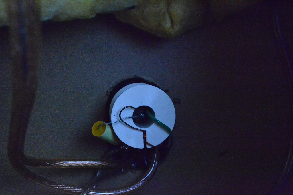

Re: 3A Apogée

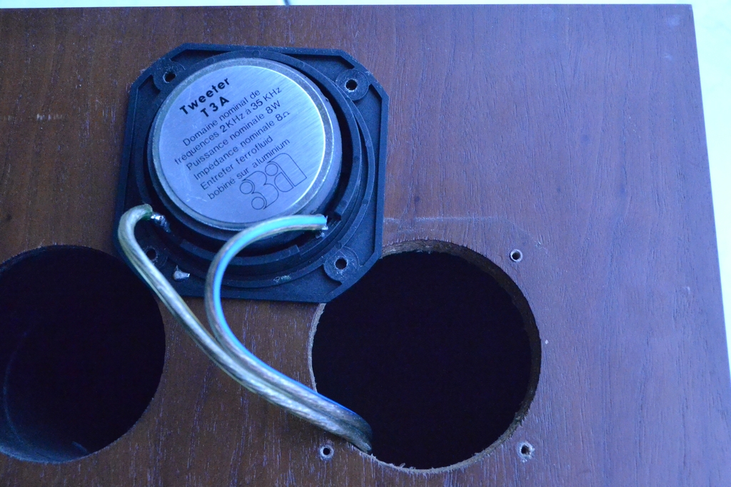

Il doit en rester 2 autres.
- Filtres.JPG (547.93 Kio) Vu 6931 fois
- Boomer.JPG (536.44 Kio) Vu 6931 fois
- Tweeter.JPG (601.05 Kio) Vu 6931 fois

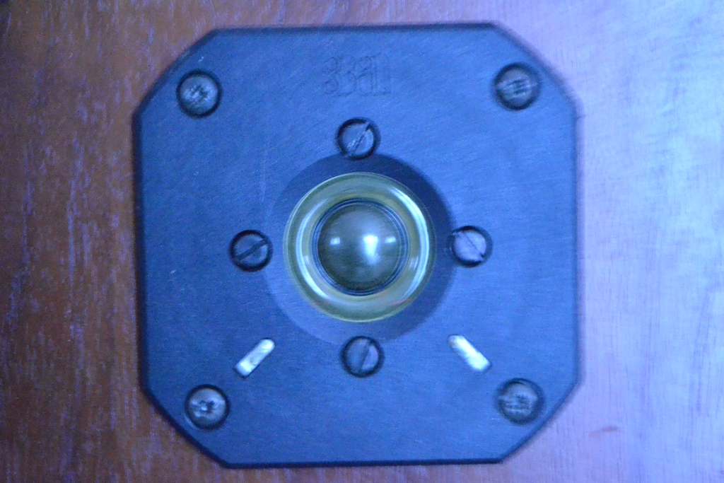

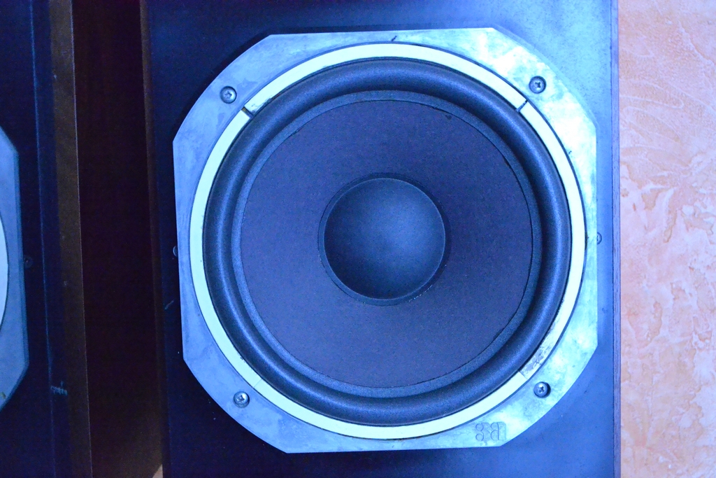

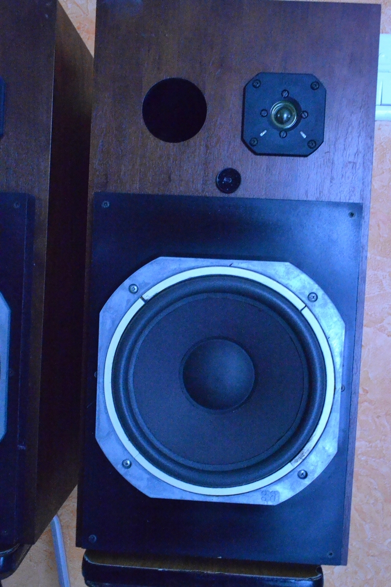

Ah non, il y en a encore d'autres.

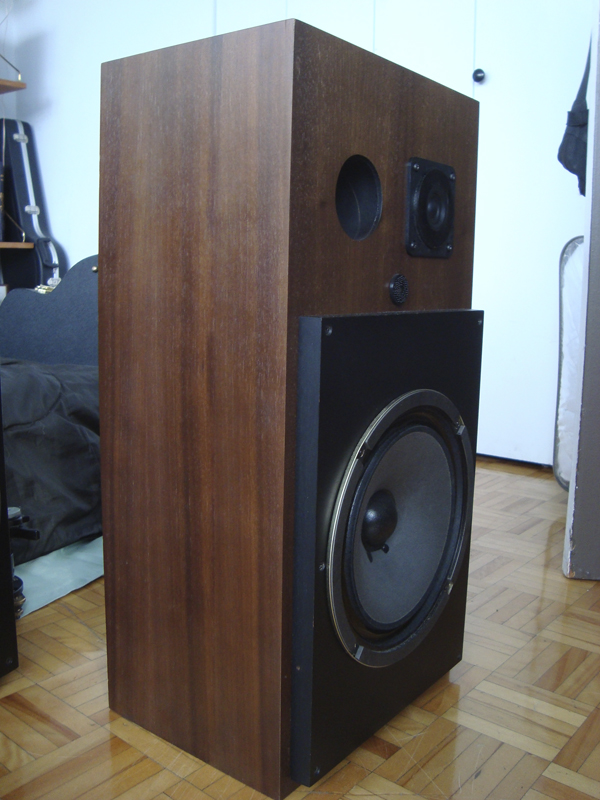

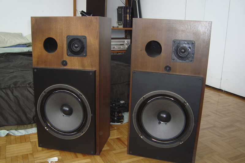

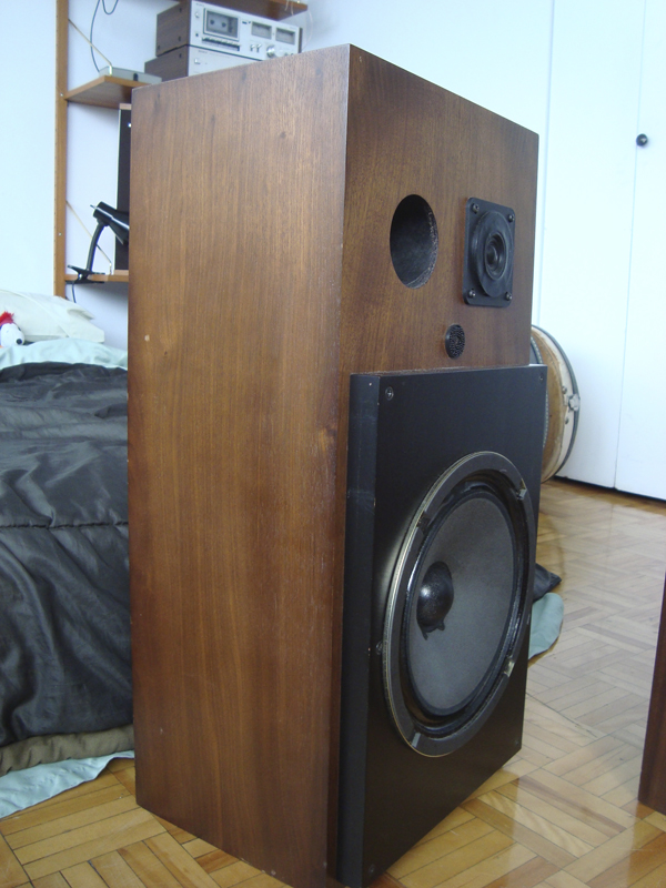

J’ai récemment acheté une paire d’enceintes Apogée de 3A. Je les avais vu pour 10 $ dans une friperie. Elles étaient dans la section meuble, section où les enceintes non testées sont mises en vente. Comme je ne savais pas si elles fonctionnaient correctement et que je ne connaissais pas leur valeur, je suis donc d’abord retourné à la maison pour consulter le Forum Audio Vintage. J’y ai trouvé cet excellent CR de Sargon et sa lecture m’a convaincu de la qualité des enceintes.
Au niveau cosmétique, la paire que j’ai ramenée à la maison est en très bon état. Seuls quelques petits détails m’empêchent de qualifier celui-ci d’excellent. Ainsi, le propriétaire précédent a sans doute eu l’idée d’accrocher ces boites aux murs. Le bon état de conservation du placage confirme qu’il les a ainsi protégées des impacts, mais, pour les accrocher, il a percé des trous en dessous et sur le dessus. Ce n’est pas très joli, ça devra être réparé. Autre détail, les caches ne tiennent plus sur les caissons. De plus, le tissu est légèrement décollé sur une de celles-ci. C’est toutefois facilement réparable.
Cependant, basé sur ce que j’ai lu ici, un problème plus grave peut s’avérer plus compliqué à bien régler. En effet, les deux tweeters sont hors service. Toutefois, j’ai été assez surpris de constater que les boites sonnent assez bien, même sans eux. C’est probablement dû au type de woofer et à la fréquence de croisement que le fabricant a choisi. Puisque les enceintes que j’ai ne sont pas totalement fonctionnelles, je ne m’étendrai pas sur leur rendu. Je peux toutefois confirmer certains points que Sargon a mentionnés dans son CR. Ces enceintes ont effectivement des graves secs et clairs. J’ajouterai, tout comme lui, qu’il faut un amplificateur approprié pour les faire ressortir. À cet effet, j’avais lu, sur un autre forum, qu’elles se mariaient bien avec un Arcam Alpha 5. J’ai essayé cette combinaison et, à mon avis, ce n’est pas un mariage heureux. Ces boites demandent un ampli qui a du coffre et capable de faire sortir de bonnes basses. Ce n’est pas le cas du Alpha 5 qui est plutôt anémique avec son petit 25 W par canal. J’ai eu plus de succès avec mon Rotel RA-971MKII et mon Yamaha CR-620. Je terminerai en disant que la qualité de l’ébénisterie est hors paire. C’est du travail très raffiné. En voici d'ailleurs quelques clichés.

Salut cathfragment,
Très bon achat en effet que ces 3a Apogée. Le tissu qui se décolle sur la tranche supérieure du cache, j'ai eu çà aussi. Ce peut être difficile à recoller sans faire de plis. En revanche pour les tweeters HS c'est plus ennuyeux. Un conseil: n'en met pas d'autres, prends ton temps, cherche le modèle d'origine sur ebay et répare avec çà. Si tu mets d'autres Tw, c'est tjs la même chose: en plus de propriétés acoustiques différentes, la fréquence de coupure adéquate n'est souvent pas la même, ce qui oblige à modifier le filtre. Au final, l'enceinte est défigurée, parce que même si la modification a été faite proprement, ce n'est de toute façon plus l'enceinte d'origine, et dans une optique collection cela perd tout son intérêt.
Quant à la question de la puissance nécessaire pour bien les faire fonctionner, les 3a ont un rendement élevé (94db si je ne me trompe). Tu n'a pas besoin de bcp de puissance. Pour avoir un grave plus riche, c'est une question d'équilibre spectral et non de puissance disponible. 25 W suffisent amplement avec les 3a, mais ce qu'il leur faut c'est un médium riche et un câble pas trop sec dans l'aigu. Perso, je branche souvent dessus un marantz 1070, justement tout à fait asthmatique normalement (malgré ses 35 w) mais très tonique en revanche avec les 3a grâce à leur sensibilité élevée et à la richesse du medium du marantz. Un kenwood KR 5200 à 7200 peut aussi donner d'excellents résultats avec ces enceintes (aigu plus ciselé et détaillé qu'avec le marantz sans être raide ou projeté). Si tu utilise une platine vinyle, essaye plutôt une lenco L 75-76 ou 78 ou dans un genre différent une dual (1019, 1229, 701). Ces platines ont pour point commun une sonorité riche dans le medium qui convient bien à ces enceintes. Les thorens en revanche sont trop sèches.
Tout cela n'est bien sûr que des suggestions qui reflètent mon expérience, mais il est clair qu'en fonction des goûts de chacun, et du type de musique qu'on écoute, d'autres combinaisons sont possibles.
Bonne écoute avec tes 3a (surtout lorsque tu auras retrouvé une paire de Tw d'origine).
