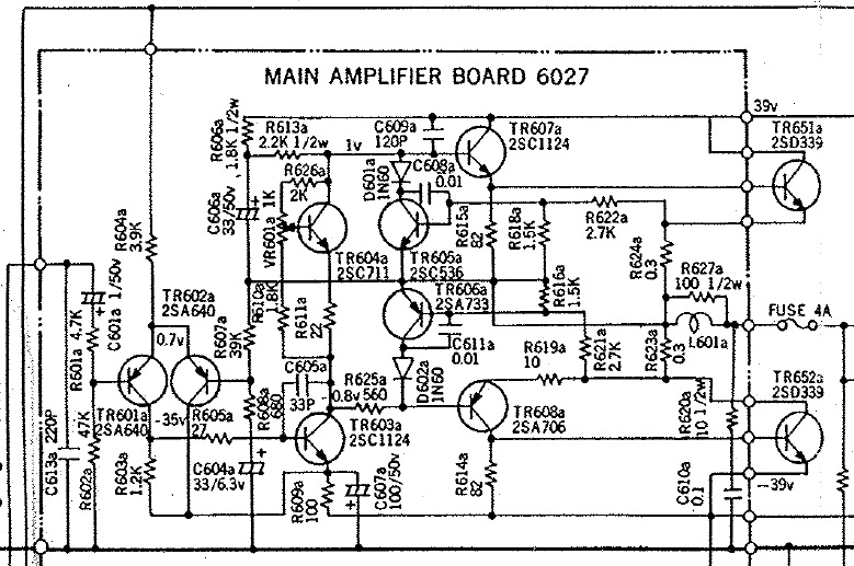

Quelqu'un pourrait me donner les valeurs des deux résistances entourées en rouge?
Je n'arrive pas à trouver la doc pour cet ampli, et sur la photo, difficile à dire.
Merci
Merci

1.2k et 1.8k à première vue .....mais la mienne baisse

Re: NAD Model 60
marron rouge rouge 1.2K
marron gris rouge 1.8K
c'est confirmé par rapport à la photo.

Re: NAD Model 60
Regarde-voir si le schéma correspond (composants a ou b selon canal) :

Re: NAD Model 60
Voilà ce que j'ai :

Re: NAD Model 60
Par contre, à la mesure, j'ai bien 1,2K et 1,8K. Je laisse comme ça?

Re: NAD Model 60
Si tu en veux je regarde si j'en ai.

Il serait, AMHA, plus efficace et sioux de répondre à ce genre de question par un lien comme celui-ci ...zimzum a écrit :Quelqu'un pourrait me donner les valeurs des deux résistances entourées en rouge?
Merci
hoplat a écrit :Ça va pas non? change moi ça vite fait et si possible mets des 1W minimum car elles chauffent pas mal
Pour qu' elles aient chauffé autant à cet endroit, c' est qu' il y a surement autre chose à vérifier ... et en priorité les électrochimiques qui doivent être tous et sans exception à la ramasse ....
Les "Nippon Chemicon" de cette période sont généralement complètement cuits ! ...
