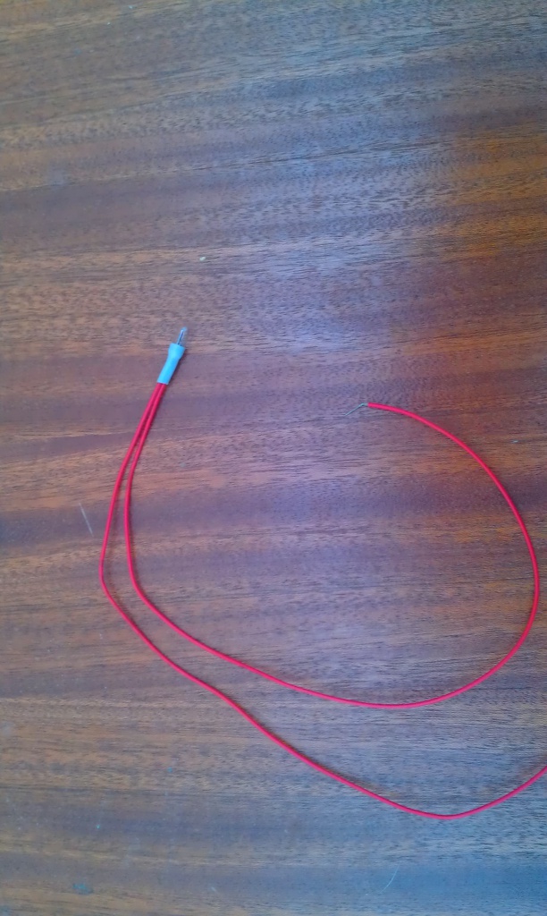

si c'est résistant "thermiquement" pourquoi pas mais j'en doute . une durite silicone utilisée en modélisme sera capable de supporter
la chaleur .

Thermiquement ça bouge pas le truc c est de pas faire dépasser les chevilles sur le verre de l ampoule, il faut rester sur la gaine d'origine qui entoure l ampoule.
Voila ce que j utilise comme luciole. On voit bien la partie protégée de l'ampoule, il faut que la cheville reste en dessous.

je prends également ces morceaux de chevilles pour faire des canons isolants (électriquement) , c'est bien pratique
