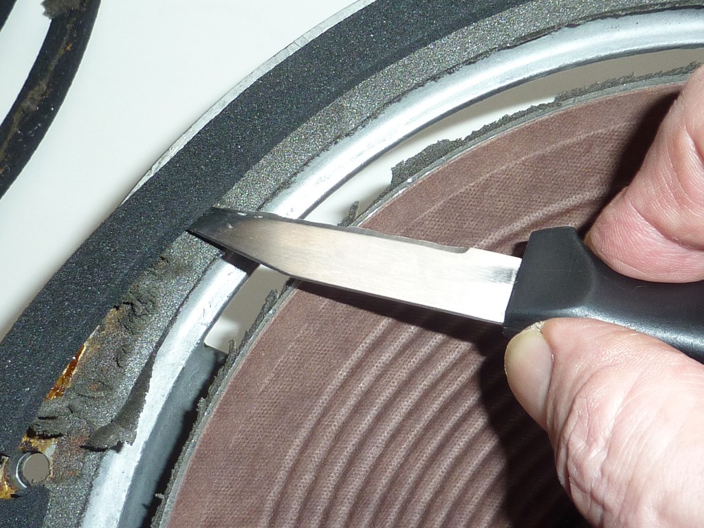

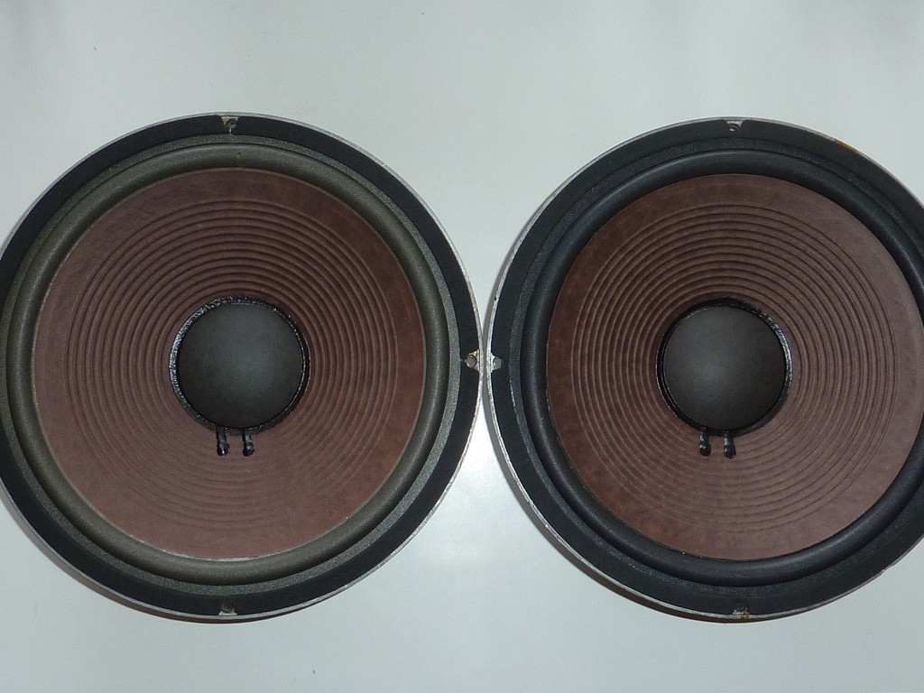

Ce jour, démontage des haut-parleurs de grave et réfection des suspensions demi rouleau .... avec quelques photos en complément.
Le dernier changement de suspension sur ces membranes date de 1993 ....
Sur un des haut-parleurs, il y avait une déchirure, l' autre ne laissait rien apparaitre...
Su la photo, la suspension du haut-parleur de droite vient d' être changé, celle de gauche parait intacte
Dès que l' on y touche, elle casse
Le gasket d' entourage se décolle facilement à l' aide d' un couteau pointu ... Il sera réutilisé après nettoyage.

la mousse est en cause
il s'agit d'un phénomène de révertion :
cette mousse fait partie de la famille des polyuréthanes , des résines issues de la polymérisation de 2 paties
la polymérisation a eu lieu à la fabrication
le probleme c'est qu'elle est instable , au bout de 20 ans les liasons moléculaires se défont et la mousse devient fragile pour finir par se désagréger
si on veut du durable ( plus de 30 ans ) il faudrait passer au caoutchouc, et encore le bon comme celui des Hp Philips qui apres 40 ans n'a pas bougé
certains caoutchoucs sont sensibles à la réversion
certains ont du décrasser les poulies de leurs platines cassette pour virer les restes de courroies fondues
probleme : le choix de JBL pour de la mousse vient probablement d'un besoin d'amortissement produit par la mousse

Bonsoir Michel .. :helloman:michel29 a écrit : probleme : le choix de JBL pour de la mousse vient probablement d'un besoin d'amortissement produit par la mousse
les membranes sont marron ?
un peu la même couleur que certains Hp Philips
Ne pas oublier que que JBL est le "promoteur" de ce type de suspension équipant les haut-parleurs de la série "LE", depuis le début 1960 ! ... Tous les autres constructeurs y sont venus après ... même Acoustic Research ... Les premières AR1 et AR3 avaient des suspensions "petit plis" puis "demi-rouleau en tissus".
Sur les premières versions de LE8, LE10, LE12, LE14 et LE15, cette suspension était blanche, la fameuse "Lans-A-loy" .... Contrairement à celle d' aujourd' hui, elle avait tendance à durcir et modifier la possibilité de la membrane à se déplacer, ainsi que son amortissement.
Elles sont toutes particulièrement sensibles aux UV ..
La couleur d' origine de la membrane est plus foncée .... Coté intérieur, la membrane est recouverte d' un enduit aquaplast.
