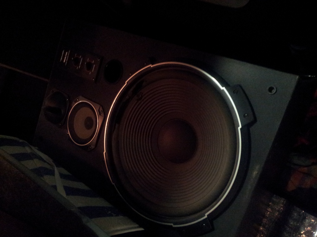

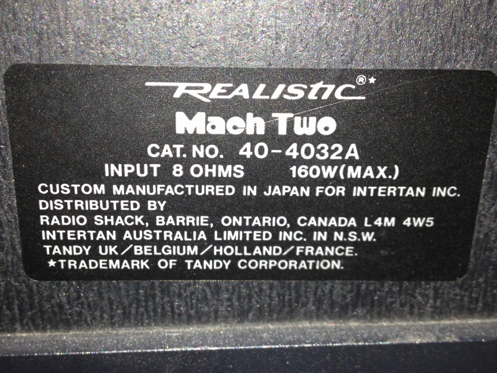

Je viens d'acheter une paire de Mach Two pour 20 euro :cool: ...suspensions à refaire sur les 38 :pasdebol: sinon bon état général :nicolas: ..bientôt des tofs car demain matin elles vont direct chez un spécialiste pour refaire les suspensions.. :genial:

Nouvelles tofs chez mon réparateur.. on a testé à bas régime juste pour écouter le son et là ...grosse claque :pascompris: ..vu l'ampleur, l'image et les timbres, de plus ce qui m'a étonné c'est la qualité du filtrage car on entend une seule et même voix stéréophonique et on oublie les enceintes... magnifique !!! j'ai hâte qu'elles soient terminées :nicolas:

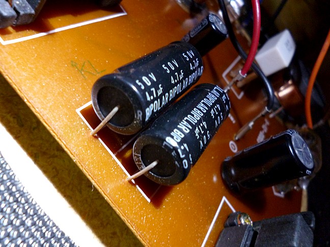

Salut ! je rentre , je démonte le tweeter ! et avec l'halogène :spamafote: on aperçoit quelques valeurs ..... :yes!:
...........................................Photos du soir , bonsoir :pleure1:
2x 50v 3.3uf
2x50v 2.2uf
2x50v 4.7uf ............ :yes!:

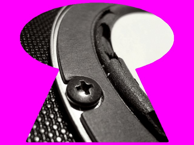

en touchant la suspension du médium :cloche: ............. en démontant le Tweeter j'ai glissé la main dessus !!

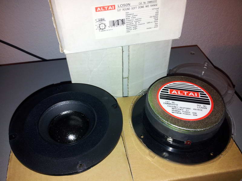

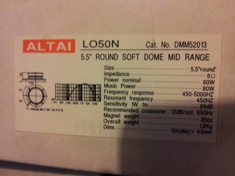

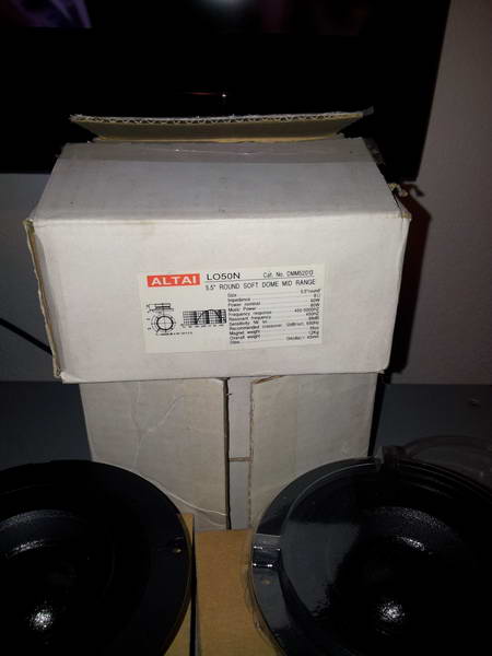

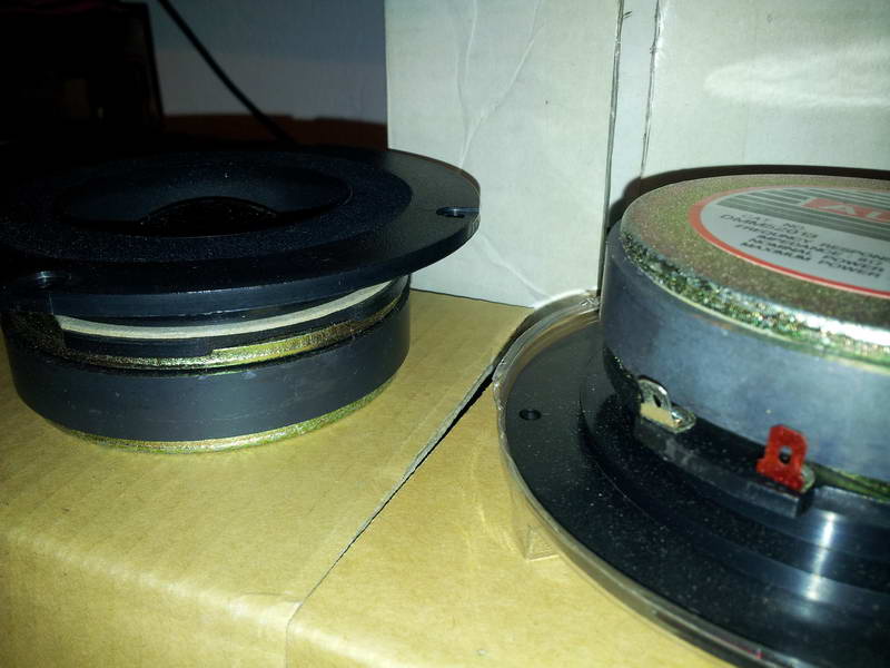

Enfin, après avoir pas mal parcouru la toile à la recherche d'infos sur ces enceintes, il en ressort qu'on gagne énormément à changer les médiums pour des médiums à dôme, ceux montés sur des enceintes Réalistics d'ailleurs. (je posterai des détails sur le modèle)
Je savais où trouver des médiums à dômes vintage... je pense faire des essais avec ceux-ci..le rendement est de 89dB je pense un peu juste..mais ça peut le faire, l'avantage est qu'il descendent bien et donc on peut soulager le 38cm...à voir également.

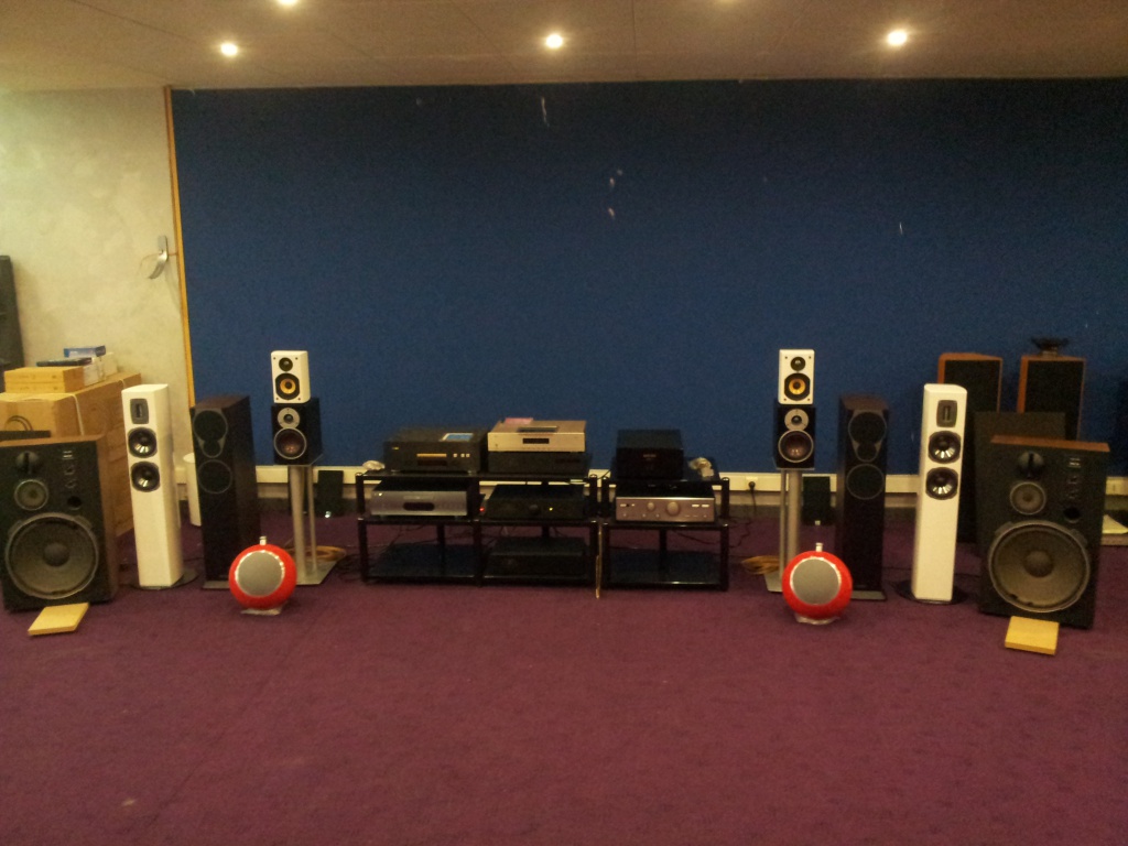

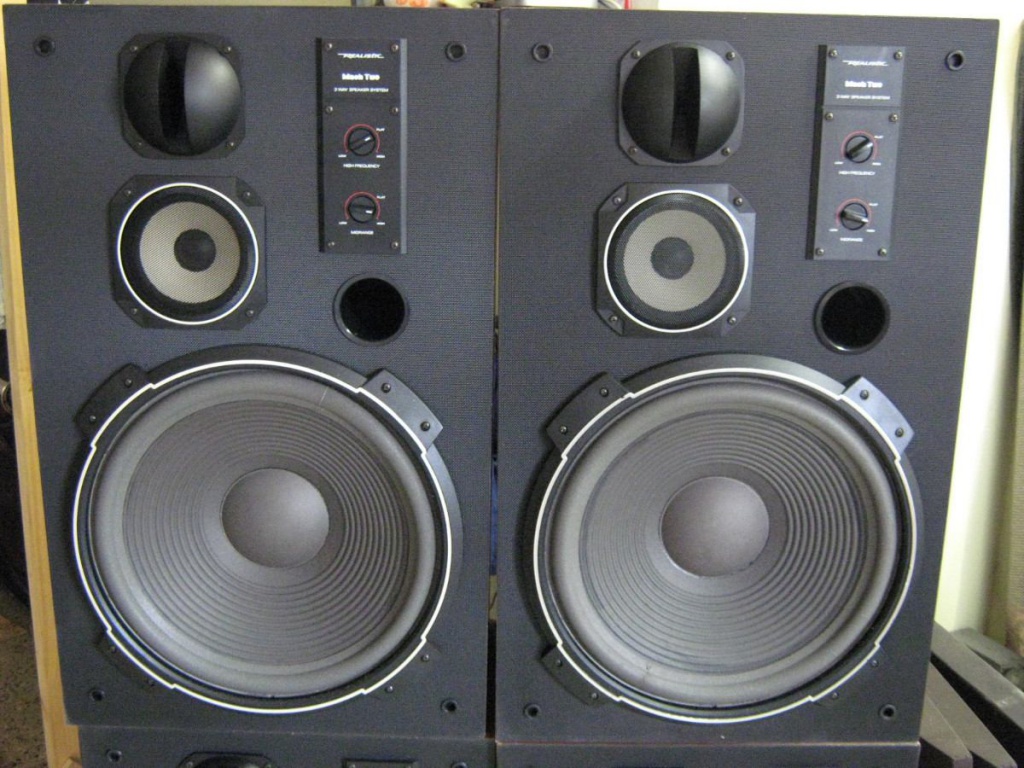

bonsoir à tous
les premieres photos de ces fameuses enceintes...
j'ai bien verifie les suspensions de tous les HP... RAS
le son aussi
:genial: :cool: :capello: :bargraph:
