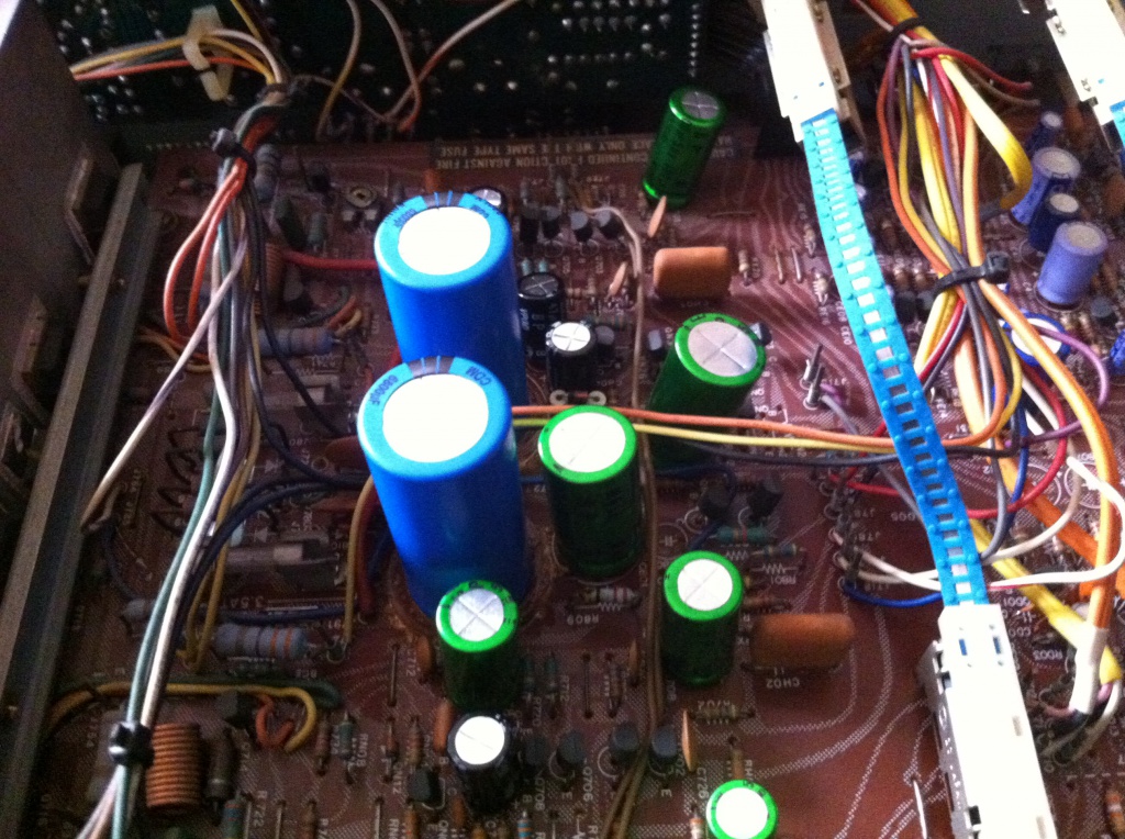

Bonjour à tous! Voilà, j'ai attrapé la maladie qui se gangrène à tous les appareils qui se présentent sous ma main!
Il ne me reste que la partie préampli et phono. Je pensais par calcul trop rapide qu'il me fallait des 25mm de diamètre, or, j'ai choisi les Cornell Dubilier à l'ESR bien positionné même s'il n'atteint pas celui des M Lytic qui "passent" en diamètre 30 contrairement à ce que je croyais!
Comme j'avais tout plein de NIchicon d'avance aux bonnes valeurs, j'en ai profité pour redonner un début de jeunesse à ce 1050 rhabillé en PM 250... que j'écoute depuis gamin... Il n'y avait pas de raison de le mépriser. La seule et unique carte électronique n'est pas aussi noble que les multiples de ses ancêtres. Mais seul le résultat compte! Appareil allumé depuis une heure, tout est déjà plénitude: silence de fonctionnement, fluidité, nuances, chaleur des timbres.
Sur Christina Pulhar c'est moelleux, sur Stanley Clarck c'est de la dynamite ce petit sur mes vieilles JM LAB DB 19!!
Je crois que je vais laisser les Cornell... ça fonctionne parfaitement.

J'laime bien ce p'tit... Il me restait la carte de tonalité à mettre à jour. C'est fait...
Vishay, Nichicon classiques & Muse, Pana FC sur la carte phono, Cornell Dublier pour ceux de l'alim et Elna II pour la carte tonalité...
Sur mes DIY avec HP Beyma SM-212 (8Ω) de 30Cm & 98 db (dans l'attente de "petits" CP21F pour les hautes fréquences) La dynamique est assez impressionnante. La qualité des médiums me surprend également sur ce 30cm qui a été lent à roder! La complémentarité me réjouit en tout cas!
Le temps avait rendu le son insipide, imprécis, acide... Les composants neufs redonnent un sacré coup de fouet et de maîtrise. Tout en douceur.
Il est tout de même en bel état pour son âge!

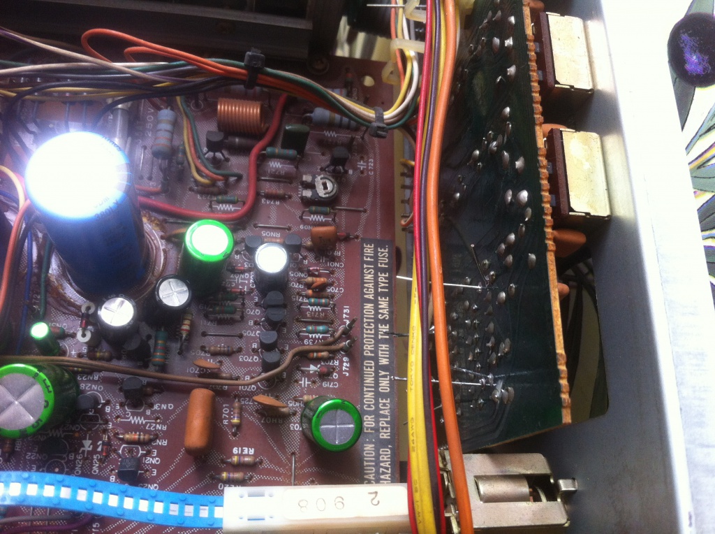

Salut Jo.
Content que cet ampli te plaise bien, profite en bien . . . . Bonnes écoutes ! ! !
PS : c'est dangereux de laisser des connexions non coupées, je suppose que c'était pendant ton recapage . . . . Ou peut-être un oubli ! ! !

Bonjour Yves! C'était bien une photo prise pendant le travail. D'ailleurs les soudures n'étaient même pas encore faites. J'ai eu un peu de mal à faire accéder la pompe à cet endroit, d'ailleurs... J'ai bien entendu coupé les pattes de ces petits nouveaux
Cet ampli fonctionne tous les jours (ou presque!) depuis 1979-1980
S'il n'a pas la noblesse des anciens, il fonctionne de façon relativement très fiable.
