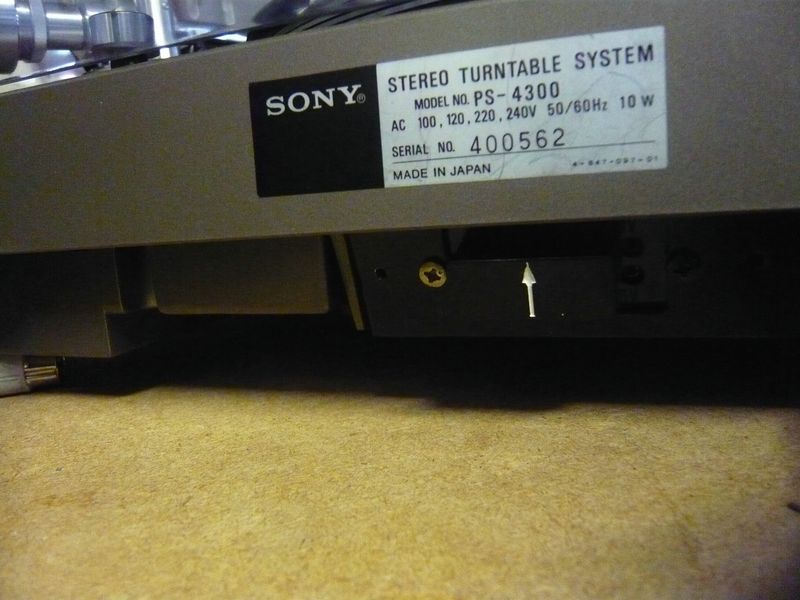

:hello: J'apporte ma modeste contribution sur le post de cette Sony que j'ai trouvé plus que recommandable,surtout le bras,le socle massif semble être un alliage d'alu....Poids total 11kg env.
Un ami me l'a confiée suite a une panne d'alimentation.La face arrière ne comporte que la plaque et le sélecteur de tension enfichable.

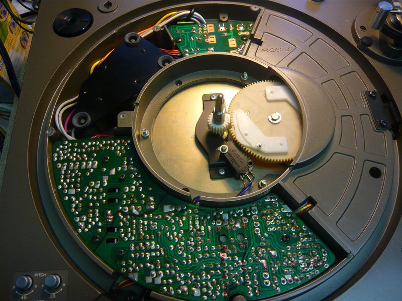

Plateau et cache interne retiré,l'électronique apparait
P1260371 [800x600].JPG (132.89 Kio) Vu 11805 fois

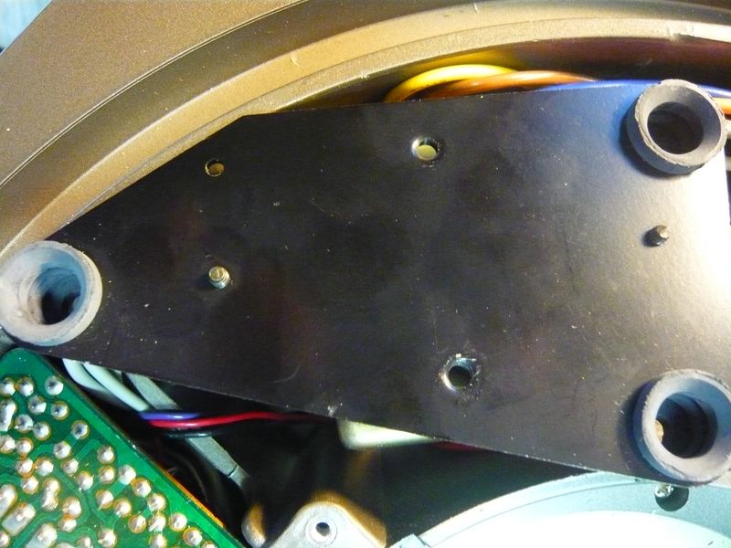

Sous cette plaque métal : le transfo d'alim suspendu par trois silent-blocs.
P1260370 [800x600].JPG (105.42 Kio) Vu 11805 fois

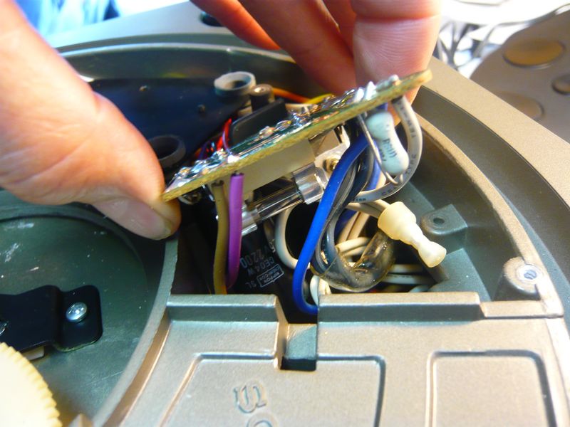

A coté la carte d'alimentation avec un fusible (grand modéle)de 400ma soudé sur deux picots,cramé.....Remplacé par fusible "petit format" sur support plus facile à remplacer,plus facilement disponible et même moins coûteux.......
P1260368 [800x600].JPG (99 Kio) Vu 11805 fois
Remontage de l'ensemble,passage en 240v ,par sécurité et ça roule.

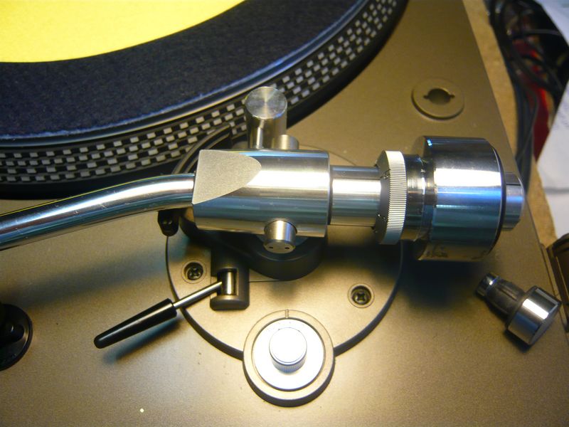

A propos du bras,on peut emboiter un contre poids additionnel pour cellules lourdes.
P1260383 [800x600].JPG (98.46 Kio) Vu 11805 fois
