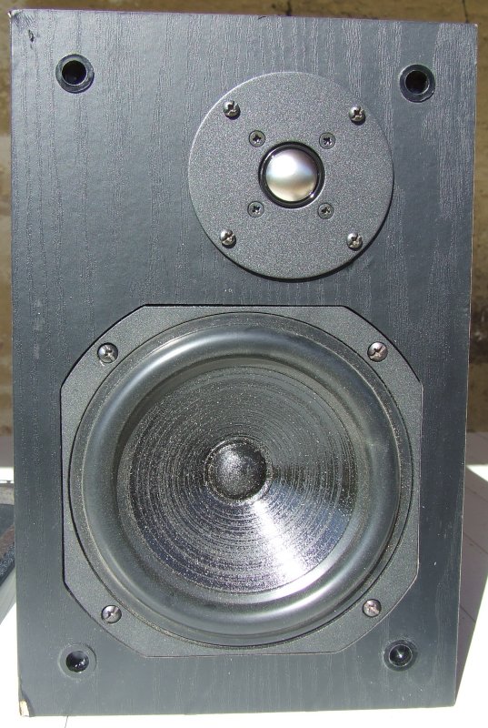

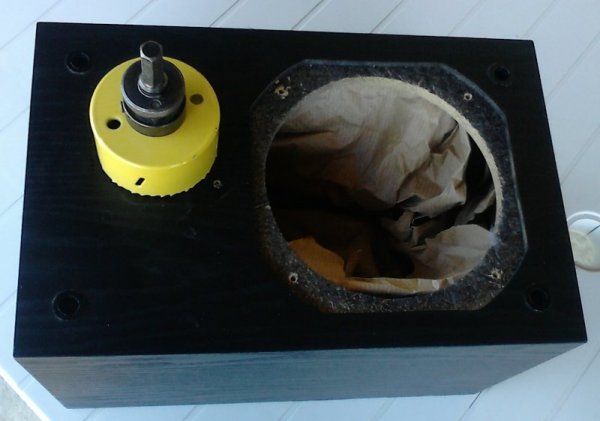

J'ai terminé la modification de ma paire de Lauréate.
Pour rappel, j'ai changé les tweeters pour des Audax TW025A8-4ohms.
Ce changement peut paraître radical car ils ne sont pas dans le même style que les anciens, mais personnellement je les aime bien car:
-ils sont assez puissants pour le filtrage à 6dB/octave qui pouvait apparemment poser problème avec les anciens, et s'accordent mieux avec le boomer puissant;
-je trouve qu'ils sonnent bien.
Voici quelque photos: Au niveau de l'écoute, c'est bien mieux. Avant, on entendait à peine les tweeters, ce qui était très gênant et le son était donc "bouché".
Ces enceintes ont retrouvé un son normal, et je dirais même bon, et elles supportent enfin la comparaison avec d'autres paires.
Je trouve que pour leur taille elles en ont dans le ventre! Elles se rapprochent de leur grande sœur les Opal 9.

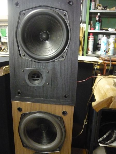

Re: JM Lab Lauréate
Tiens ,elles sont posées sur mes AL3 avec un simple bobine:quel dommage.....
