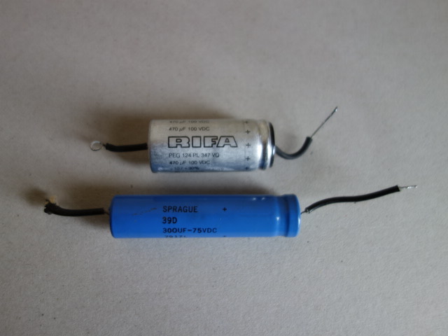

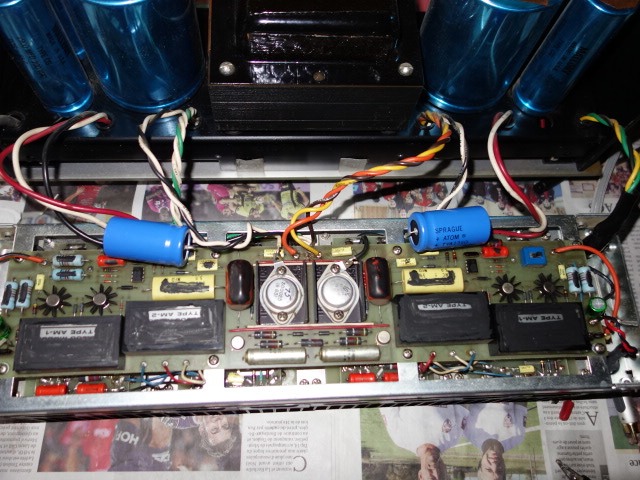

comme je le disais dans la présentation de mon D52-B, les électrolytiques "finaux", C31 à C34 du schéma, sont en trop chaude compagnie pour avoir une bonne longévité. C'est d'autant plus vrai que les RIFA trouvés, quoique 105° et isolés à 100V, étaient plus gros que les Sprague d'origine.
Je craignais surtout pour les 2 situés au cœur du circuit, trop proches des transistors pour tenir le coup longtemps malgré leur surdimensionnent. Ça n'a pas loupé, et l'un d'eux faisait des siennes au bout d'environ 4 ans (gentille ronflette annonciatrice du décès).
La solution de facilité consistait évidemment à virer les 4 et à ne rien mettre à la place, mais "Bill" Johnson ne les avait pas prévus pour faire "style"...
Le problème était d'autant plus ardu que les remplaçants trouvés étaient encore plus gros que les RIFA...
Une fois atteinte cette partie du circuit (déssoudages à prévoir...), et bien examiné la zone ohmmètre en main, j'ai malgré tout trouvé une solution qui éloigne les malheureux de la chaleur tout en leur permettant de remplir leur rôle. Malheureusement, les photos prises à ce stade là ont foiré, et je ne m'en suis aperçu qu'après remontage partiel... je n'y suis pas revenu... De toute façon, c'est une opération que je déconseille au parfait néophyte.
Voici donc les photos :
On voit bien qu'entre le CI "supérieur" et le cadre métallique support de l'ensemble des circuits de l'ampli (ce que j'appelle le bloc ampli ) il y a un "jour" d'un centimètre qui permet la sortie des pattes de condos (isolées avec une gaine transparente).
Les 2 autres RIFA, situés aux deux extrémités et assez loin des transistors, ont gardé leur emplacement d'origine. Ils sont à peu près sous chaque MUSE d'entrée.
L'ampli est "sur le dos" et Il ne reste plus qu'à remettre les panneaux supérieur et inférieur. On voit que l'ensemble des circuits de l'ampli est regroupé de façon très dense, presque toute la place est prise par le transfo et les condos.
J'espère avoir ainsi résolu pour un bon moment ce chaud problème, qui AMHA est le vrai talon d'Achille du D52 (changer ou découpler les condos d'entrée est enfantin).
En tout cas il chante à nouveau dans ma chaîne I bis, alternative transistorisée pour écoute des DVD et BR musicaux (et autres films aussi, tant qu'a y être) avec leurs vieux complices (bientôt 40 ans...) MGI.
Cordialement,
François
Cordialement,
François
- inspecteurClouseau
- Messages : 1865
Re: Audio-Research D-52B
Bonsoir !
Qu'est-ce que c'est que cette cochonnerie badigeonnée sur les boitiers des modules AUDIO RESEARCH ??
