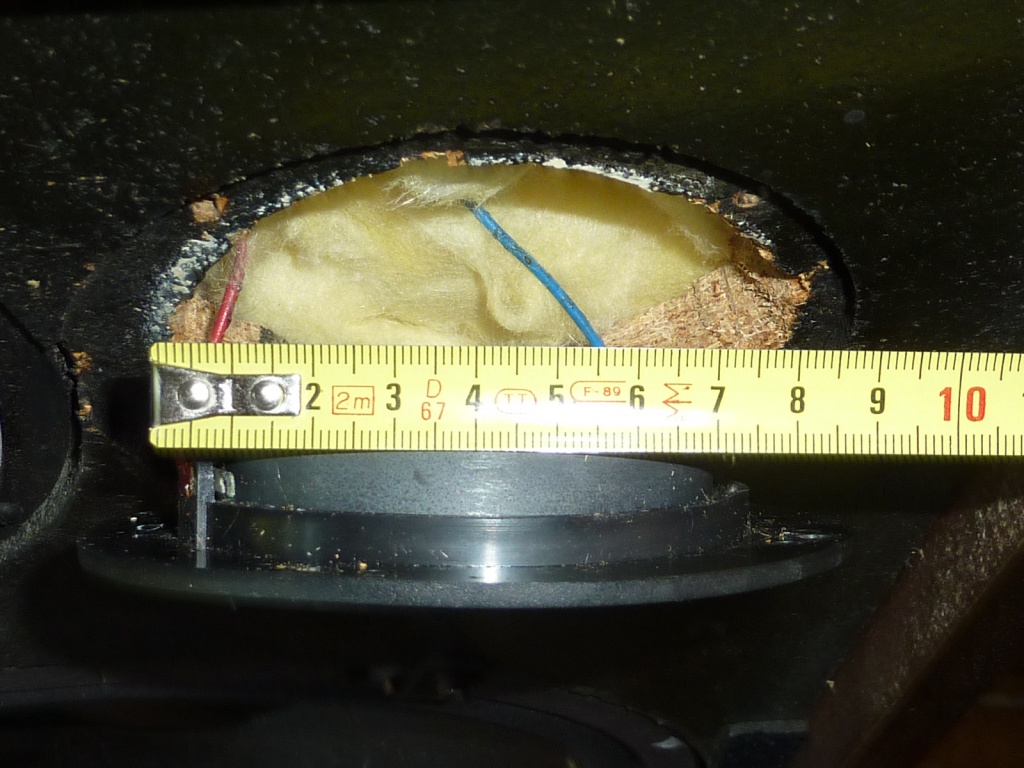

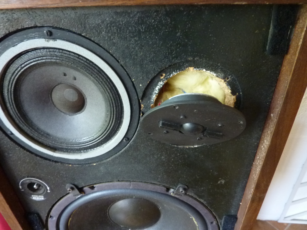

Je ne sais que penser ! Je sais bien qu' il y a un problème. J' ai essayé de monter des TWM, mais ils ne rentrent pas dans le baffle, le diamètre de l' aimant est supérieur à l' ouverture, rien à faire ! il manque au moins 2mm. Ce qui m' a permis de dire cela aussi (peut être rapidement) c' est une annonce dans "le bon coin" pour des Fugue 50, dont les tweeters sont aussi des goodmans http://www.leboncoin.fr/image_son/325524782.htm?ca=12_s" , est ce le hasard ? ou ceux ci ont été utilisé en remplacement ? mais qu' en même les TWM ne rentrent pas et l' ébènisterie n' a pas été trafiquée. Y a t il alors des TWM avec des aimant de diamètre inférieur ?

Oui, c' est un hasard ... car on voit nettement, sur les tiennes comme sur les Fugue 50 de l' annonce, la trace de l' ancien TWM dont le diamètre est plus important ...
Essaye, avec une rappe à bois, d' agrandir légèrement le passage pour les TWM..

Le hasard est parfois très fort, car les perçages des vis sont exactement les mêmes ! J' avais remarqué la découpe ronde qui correspond au diamètre extérieur des TWM, mais il y a un point tout de même qui m' embarrasse, c' est que les TWM que j' ai, ce n' est pas un léger coup de râpe qu' il faut pour qu' ils rentrent, c' est vraiment beaucoup plus, ça dépasse le simple ajustage, il manque au moins deux millimètres. Merci pour votre attention et à suivre...

Après vérification le diamètre de l' ouverture pour le tweeter fait 76mm, le TWM avec un aimant de 88mm ne peut donc pas rentrer. Y a t il des TWM avec un aimant plus petit parmi ceux évoqués par Hencot ? Je ne vois pas ce qui pourrait correspondre après recherche dans les catalogues !

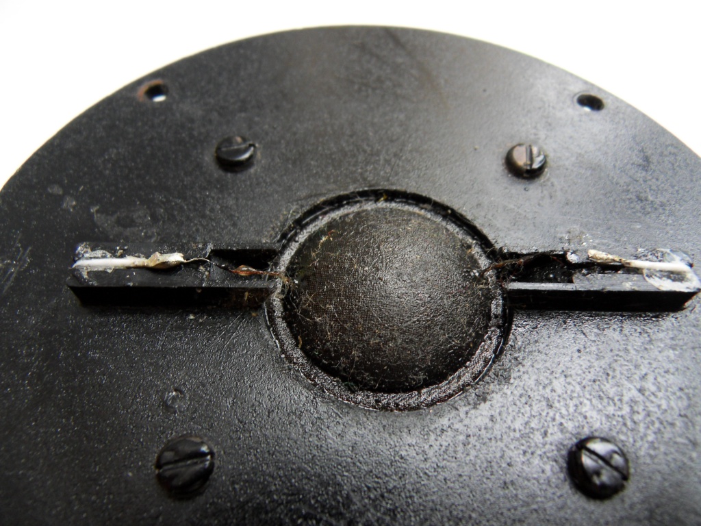

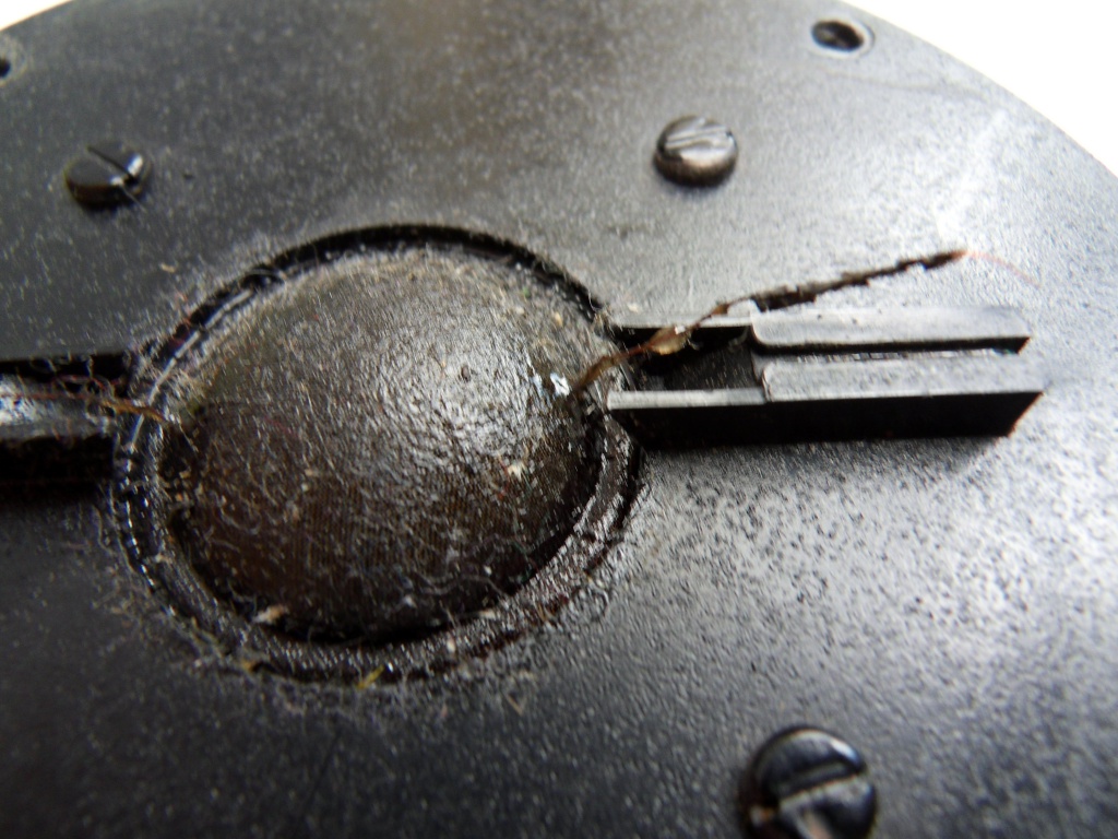

Déjà un grand merci à Klemp et Hencot pour votre attention et votre rapidité ! J'ai fait le tour de mes TWM, ils ont tous un aimant de 75mm de diamètre par contre deux ont une bague de centrage de 85 diamètre extérieur au lieu de 80mm pour les autres, elle est plus épaisse en fait. Ce même modèle possède un dôme
en tissu imprégné, genre audaxHD100d25. Donc aucun ne peut rentrer dans les Fugue 100 ! Klemp en regardant tes photos je me demande si la râpe n' est pas passée par là car l' emplacement des tweeters est propre et le champ peint en noire sur les miennes. Au vue des renseignements de Hencot je me demande si les tweters originaux n' avaient pas un aimant plus petit pour nos deux modèles. Apparemment ces différents TWM sont assez proches pour être compatibles (mais les filtres sont ils semblables ?), donc, sauf indications contaires, je vais donc remettre des TMM avec usage de la râpe bien que je n' aime pas trop, car retrouver des TWM petit aimant, c' est sûrement mission quasi impossible. Pour terminer une présentation des Twm avec ces dômes tissus mais est ce bien des TWM ? Je montre aussi ce qui m' a occupé une partie de l' après midi, leur remise en état car la maladie avait bien frappée, j' appréhendais, mais sauf une soudure plus délicate (j' avais sûrement un peu trop chauffé et l' étamage ne se faisait pas ), tout c' est assez bien passé et quel plaisir d' entendre l' omhmètre, Demain je les essaye (un petit voeux)
