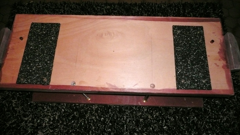

entre les 2 planches du bas :
c'est un matériaux anti-vibrations qu'on trouve en GSB.

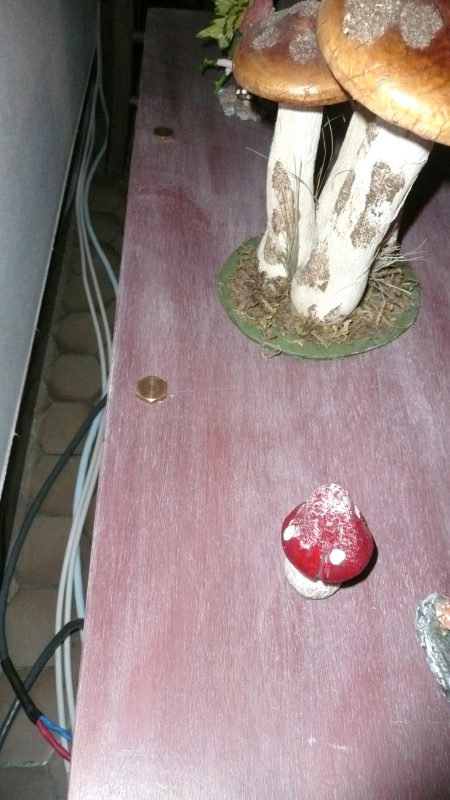

Notez la tige filleté qui passe dans le tube en cuivre pour la stabilité du plateau supérieur. J'ai camouflé les trous
Je dois avoir des ancêtres plombiers :mdr:

:miam: joli travail aussi sur les couleurs du bois
Quels sont les différents principes utilisés pour les différents découplage/couplage/suspension
