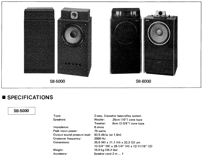

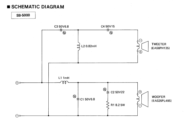

Les filtres ont l'air plus complexes que ce à quoi je m'attendais, après une petite recherche .
il y a de ce que j'ai vu quatre condos chimiques qui doivent dater, il me semble que essayé de juger des enceintes avec des filtres vieux n'est vraiment pas fiable.
Si les condos ont beaucoup dérivés cela change complètement les fréquences attribuées normalement à chaque haut-parleurs ...
Tu peux trouver les docs sur hifi engine : https://www.hifiengine.com/manual_libra ... 5000.shtml
Un avant gout :

Il est dommage que les polarités des deux HP soient inversées l'un par rapport à l'autre car si la mise en phase sur signal entretenu ( continu ) est correcte , à l'établissement du signal,donc les transitoires,les mouvements des membranes vont se contrarier et il y aura un "flou"accoustique à la fréquence de transition;il serait intéressant d'inverser la polarité du tweeter par exemple et entendre ce que cela donne.

Bonjour Eric :hello:
c'est effectivement une chose qu'il faudra que je vérifie. Je ne pourrai pas le faire avant une bonne semaine mais il se peut que cela change tout d'autant qu'elle n'ont pas fonctionné, me dit le vendeur, depuis plusieurs années .
Eric a écrit : dim. 3 févr. 2019 00:53 Tu peux trouver les docs sur hifi engine : https://www.hifiengine.com/manual_libra ... 5000.shtml
Un avant gout :
:merci: pour cette doc et ce lien.
Je m'aperçois qu'il y a plusieurs versions de ces SB-5000. La version dont tu parles et qui est sur ta documentation, et la version que j'ai achetée, qui est en fait une "SB-5000 a" reconnaissable au fait q'il n'y a qu'un seul event bass reflex en façade, alors qu'il y a cette série de 5 trous sur les SB-5000 "normeale".
Je ne sais quelle est la version la plus ancienne ? il faut que je cherche.
