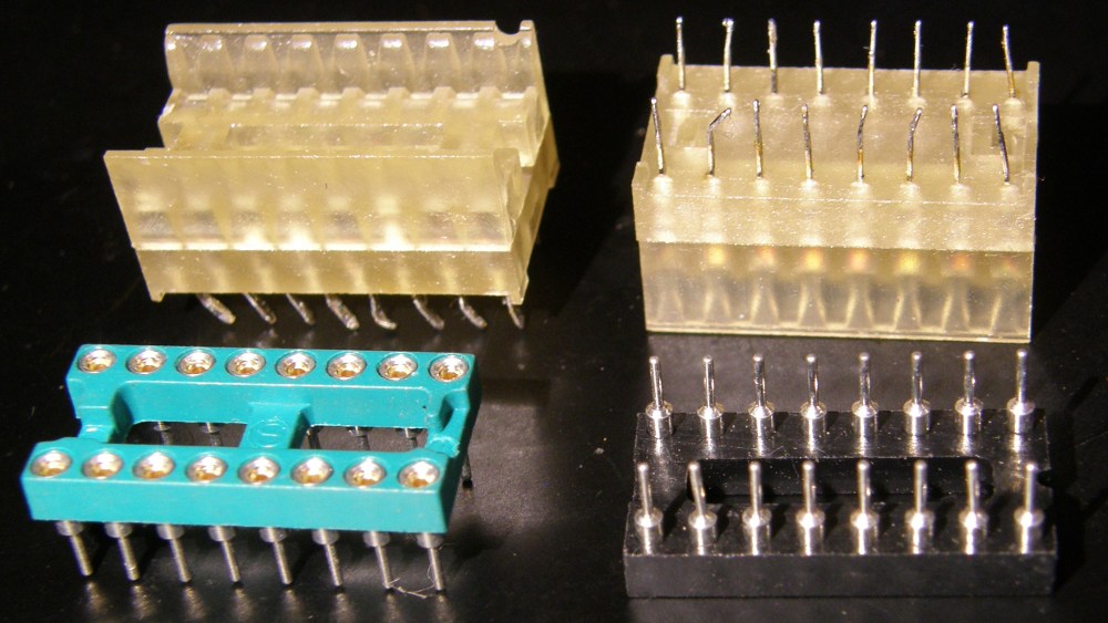

Clavette a écrit : Tu pourrais être plus précis? Si je n'y touche pas quel serait le but de les changer?
La chaleur et l'oxydation vieillissent rapidement ce genre de supports peu fiables, d'où risque potentiel de claquage d'un circuit intégré si mauvais contact... Les modèles tulipe corrigent tout ça:

Merci pour ton explication on ne peut plus claire :yes!:
