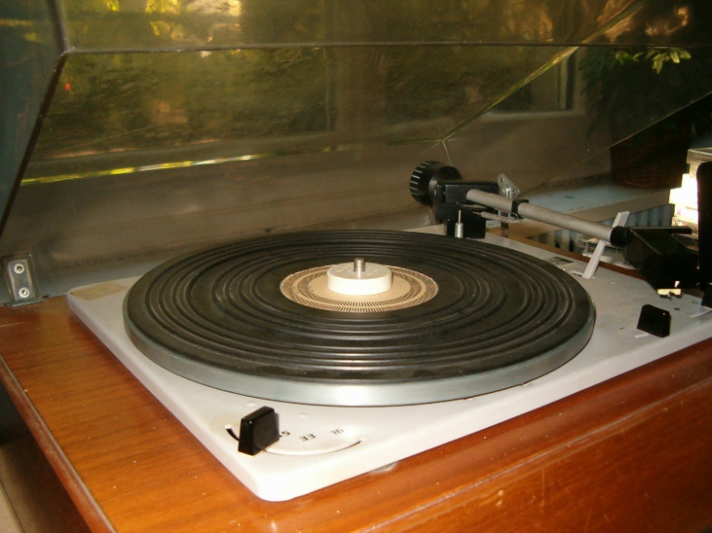

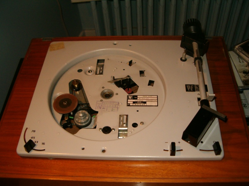

Donc la voilà la belle arrivée hier soir...
J'avais oublié jusqu'à son existence, mais c'est effectivement la platine dont nous nous servions à la maison lorsque j'étais gamin et même plus vieux. Stockée par ma maman depuis quelques années, comme je lui avais demandé de déstocker un lecteur grundig TK42, elle m'a rapportée celle-là en prime
Une shure M75 était fixée sur le porte cellule, que j'ai enlevé pour y mettre provisoirement une M44MB, tout simplement parce que le diamant de la M75 ne m'inspirait pas trop confiance.
Le ressort de la force d'appui est un peu distendu, et par ailleurs, la M44MB apparaît bien légère...
A peine et légèrement dépoussiérée, le fût et l'axe graissé.
On la voit mieux, et on voit surtout la poussière....
Le plateau, même comparé à celui d'une TD160 (et je ne parle pas de celui d'une TD124) est tout de même bien léger. N'empêche, j'ai branché la belle pour faire quelques essais, et ça tourne impeccablement. le réglage du pitch se fait sans souci, et la vitesse est précise. Quelques 45trs permettent de convaincre mon épouse que cette machine aura sa place dans le salon, au côté de la TD124

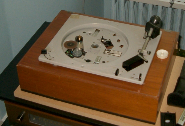

Après un petit nettoyage, il y en avait besoin sur le dessus...

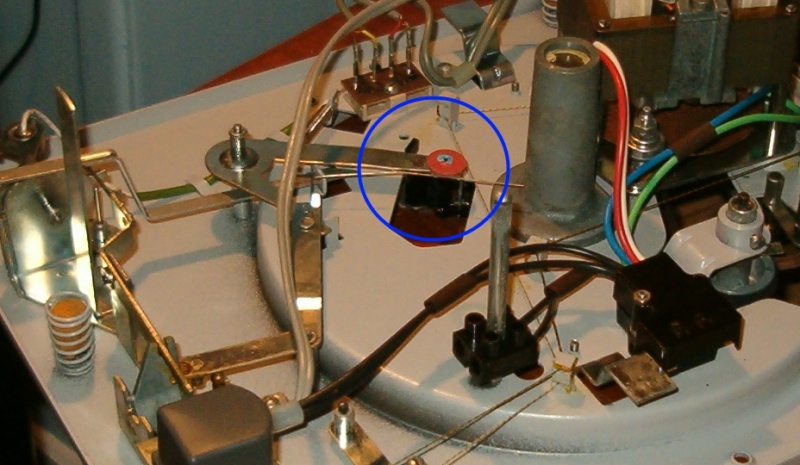

Et voici le dessous de la mienne, je n'ai absolument rien touché, il reste de la graisse à certains points, et j'en ai juste remis sur l'axe et le fût...
Et d'ailleurs si quelqu'un peut me dire à quoi sert la petite pièce rouge que j'ai cerclée en bleue?
Re: Perpetuum Ebner PE34 hi fi
A tout hasard ,un palpeur souple pour l'arrêt automatique????
