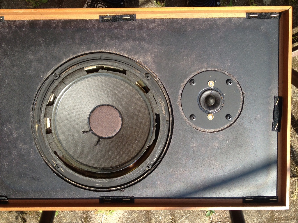

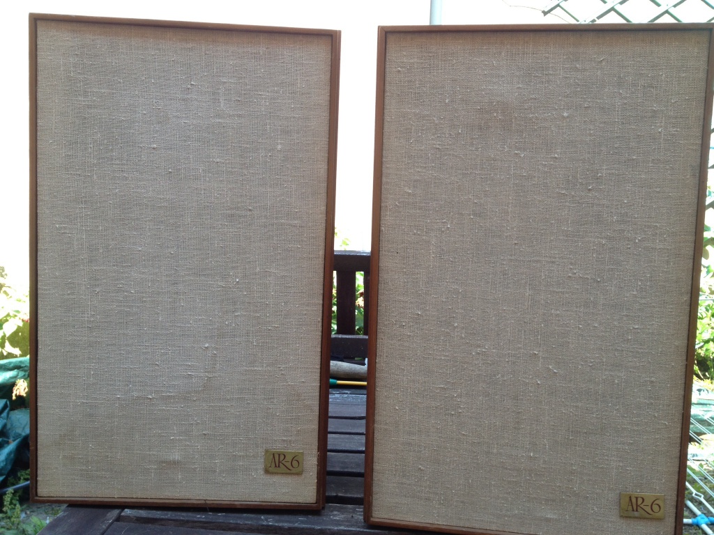

Petite présentation de mes AR6

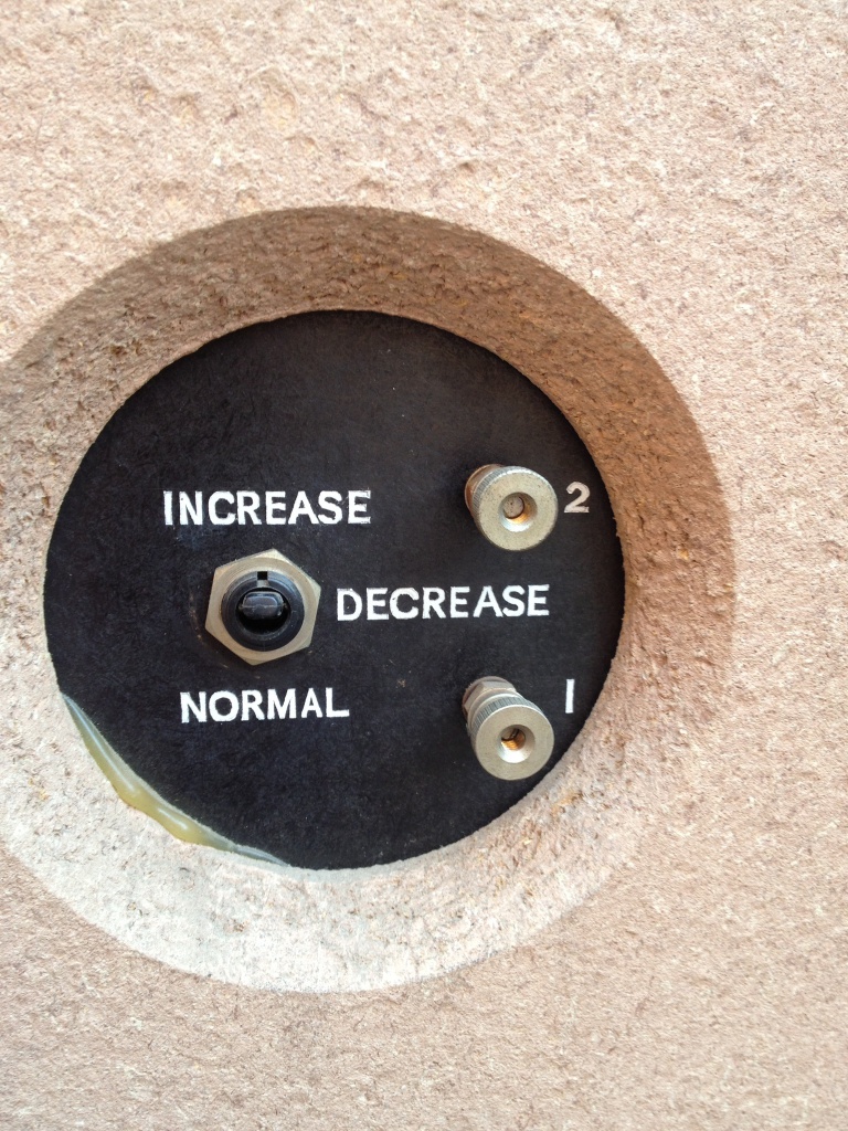

Elles diffèrent de la version de Vinc de par la présence d'un chanfrein sur la périphèrie extèrieure de la caisse et par le bornier qui ne comporte que 2 bornes au lieu des trois sur celles présentées par Vinc
Lorsque je les ai trouvé les suspension étaient "cuites"
