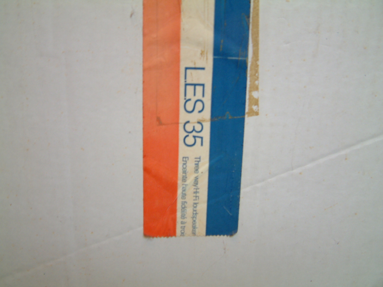

Hier en faisant du rangement dans mon grenier, j'ai retrouvé çà :
C'est la boîte d'une des mes LES 35 avec la "chaussette" qui la protégeait dans l'emballage; le tout date de 1975 et a survécu malgré trois déménagements.
Il ne me reste plus qu'une seule boîte, mais heureusement les deux enceintes sont encore bien là et en fonction. Nostalgie, quand tu nous tiens ...
