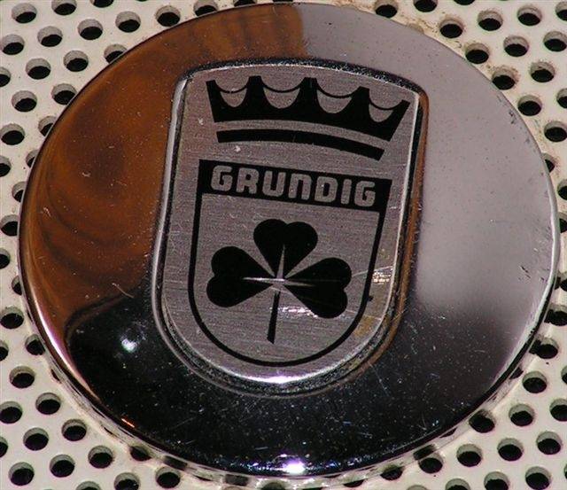

oui ça avance doucement. Aujourd'hui je bossais pas donc j'avais deux trucs en tête:
-trouver cette foutue vis qui tient le logo
-trouver des cercles en alu pour coller sur l'équateur
Pour la vis, j'ai déjà fait le tour de tous les magasins de bricolage sans succès. Ce matin j'appelle un atelier de tourneur fraiseur pour qu'il me la fasse. Je me tape 40 bornes aller-retour en scoot et je rentre bredouille. Il me demandait 20 euros pour me la faire. Bref, je m'inscris ce midi sur un forum de passionnés d'usinage de pièces en tous genres, je poste une photo et 5 minutes après un mec super sympa de Belgique me propose de me la faire pour 5 euros. Je lui envoie l'originale demain et je croise les doigts

bon un peu de nouvelles même si c'est pas encore fini. J'ai reçu ce matin la vis originale que j'avais envoyé en Belgique et sa jumelle fabriquée par un sympathique membre de ce forum. http://www.usinages.com/index.html"
si jamais vous êtes en rade avec une pièce introuvable, c'est une piste.
A gauche l'originale et à droite la copie. Merci à Tony :repect:
