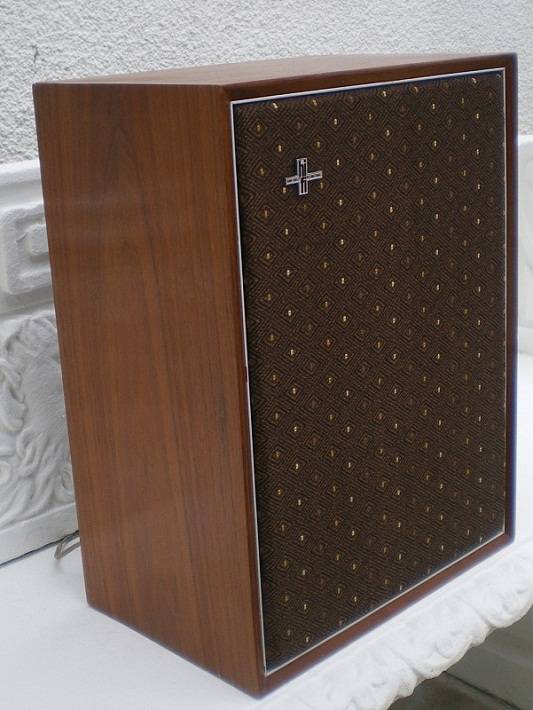

Sont pas belles mes petites dernières avec leur tissus tout neuf ?
Kikook
Messages : 5880
Re: Sony TA-4650 V-FET
Message par Kikook »
J'adore !!!! :love:
Chouette les enceintes, bravo à Madame fais lui une bise par même occasion.

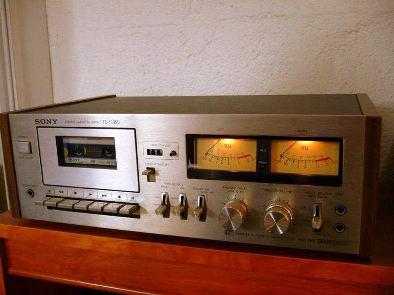

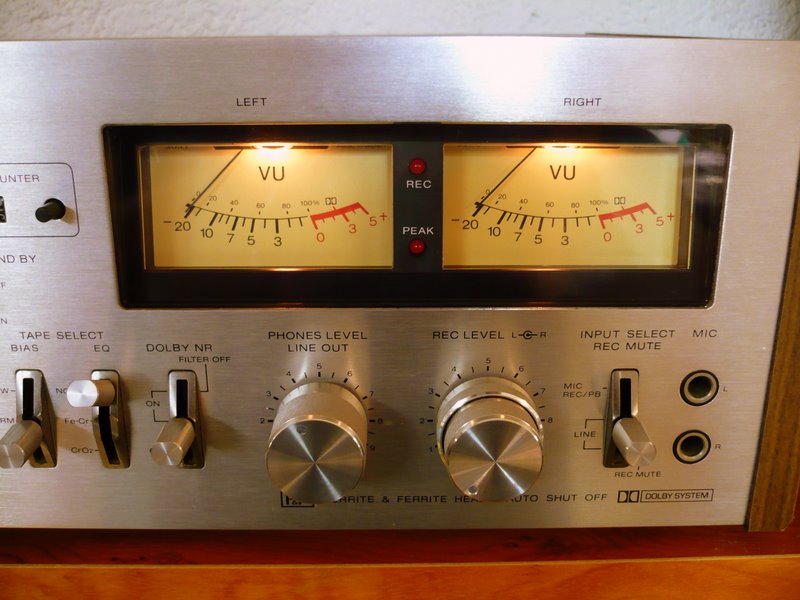

Pour information j'ai également la platine cassette du même tissu, il faudrait que je fasse une photo.
Edit : la platine cassette qui va avec (photos en haute résolution ici : https://picasaweb.google.com/Thmartin60 ... 2658029778)
