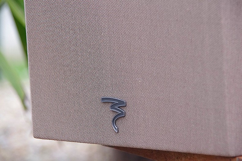

Et voila le travail...
Un grand merci à ma chère et tendre qui une fois de plus a mis son savoir faire au service de la finition. Je trouve ce tissus plus joli que le noir. Après une deuxième couche(recto, verso) de latex de Butyl sur les suspensions, les craquelures qui commençaient d'apparaitre se sont largement estompées.
La semaine dernière nous les avons écoutées avec Nicolas (sgt pepper). Ce sont des enceintes assez polyvalentes, aigü assez détaillé sans être agressif, bonne définition, elles tiennent bien les watts. Les voix sont propres; pour mon goût le double bobine a tendance à en rajouter un peu dans le bas médium/ grave, mais comme me le faisait très justement Alain (Hencot), enceintes conçues à l'époque du disco, il fallait donc que ça remue un peu....Pour le classique par contre, l'absence d'un médium intermédiare se fait sentir, l'orchestre manque un peu de corps, ce volume.
Néanmoins compte tenu de leur polyvalence, elles fonf rejoindre rapidement le L30 dans la chambre de ma fille pour prendre le relais des bonnes vieilles Dual CL 140 qui me prient de plus en plus de changer leurs condos. Ce sera fait dès reception de la commande...
Une mention spéciale pour le SAV de chez FOCAL, qui , n'ayant plus de logos JMLAB d'origine, m' a cependant envoyé gratuitement les deux flammes, symbole actuel de la marque. Que la valeureuse maison de ST Etienne en soit remerciée.

Ouaw super boulot félicitations !
Les jmlab on je trouve un son très riche et sont super agréables à l'écoute.
Je suis moi aussi à la recherche de logo pour mes 19ti on va voir si j'ai le même accueil.
