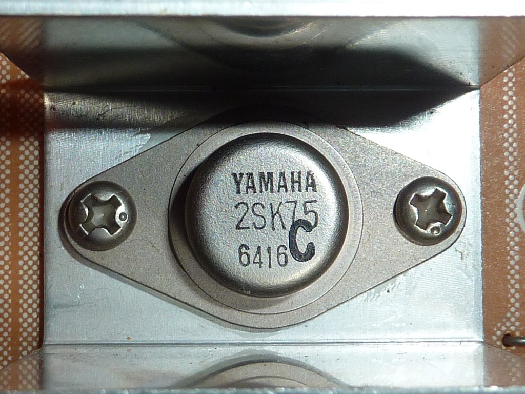

Comme l' amplificateur B-1, son compagnon de jeu, le préamplificateur C-1 est, sur le trajet du signal audio, entièrement équipé de transistors à effet de champ ... de 5 types différents !! ... 3 à structure verticale et 2 à structure horizontale, conçus et mis au point par Yamaha pour cet appareil.

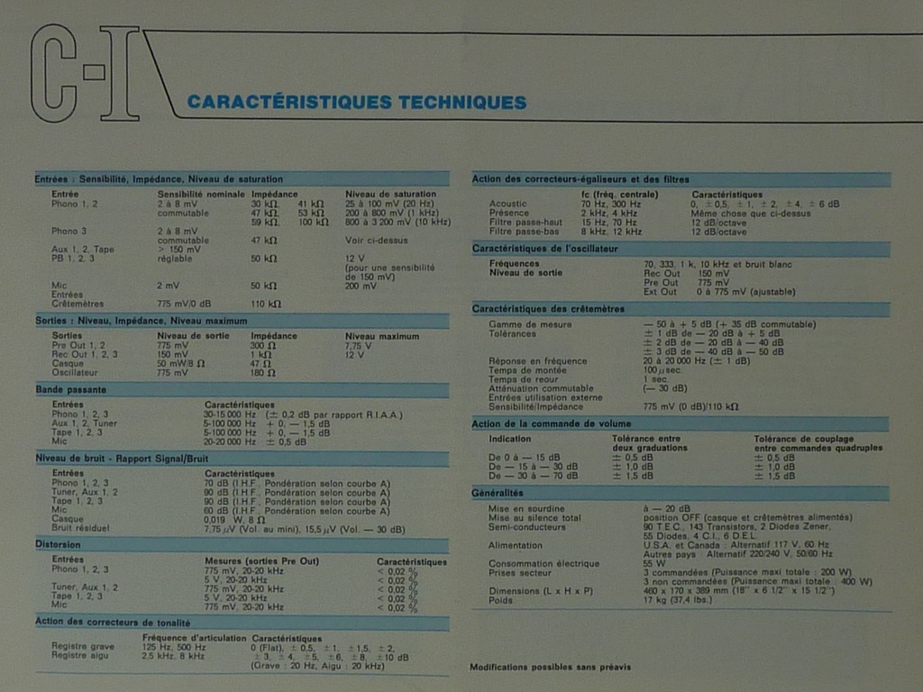

Les caractéristiques du C-1
P1110065 (Copier).JPG (183.2 Kio) Vu 3228 fois

Quelques chiffres intéressants à la lectures des specs .... ceux des niveaux de saturations des étages phonos aux fréquences extrêmes et intermédiaires, le nombre des entrées et celui des composants, 143 transistors, 90 transistors à effets de champ dédiés au traitement du signal, 17 Kg :shock: ... Pour un préampli, c' est du superlatif...

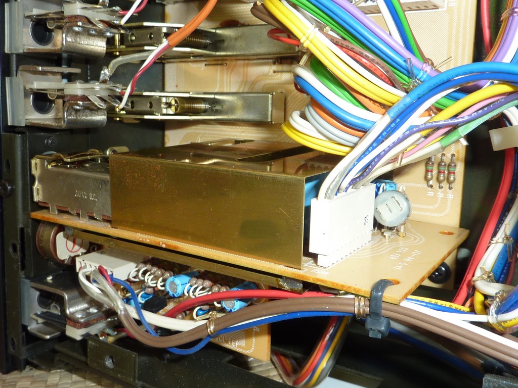

Il y a 3 couches de circuits... :dingue:
P1110073 (Copier).JPG (214.35 Kio) Vu 3220 fois

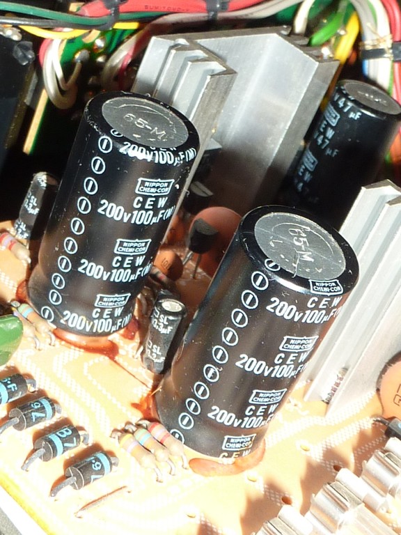

Le circuit d' alimentation et ses condensateurs de 100µF/200volts !

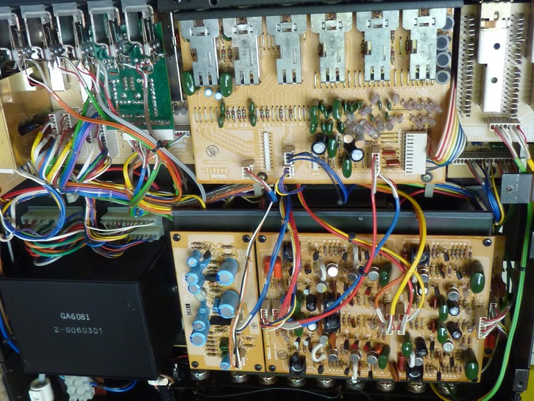

P1110054 (Copier).JPG (157.73 Kio) Vu 3215 fois
Le circuit dédié au contrôle du volume et au muting
P1110041 (Copier).JPG (257.34 Kio) Vu 3215 fois

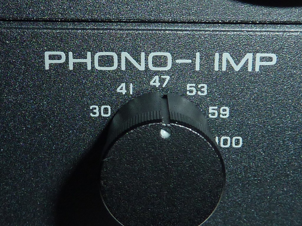

Le sélecteur d' impédances pour cellules phono
P1110064 (Copier).JPG (330.06 Kio) Vu 3215 fois
