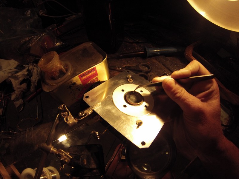

Avec une épingle normale, il me faut maintenant replacer et enrouler correctement l’excédent des spires

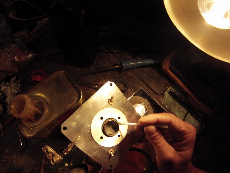

On peut alors les fixer avec un bon vernis bateau (ce n’est pas pour pouvoir me baigner avec, mais c’est ce que j’ai en stock)
Attention, il faut bien replaquer dans la rainure prevue du support le fil qui descend de la spire supérieure et attendre un peu le durcissement du vernis, autrement, il sera arraché par l’entrefer…
Et finalement, rien de mieux que des gros doigts pour lisser et bien plaquer le fil des spires pendant le durcissement. La main est vraiment le plus bel outil du monde (Si si les obsédés).

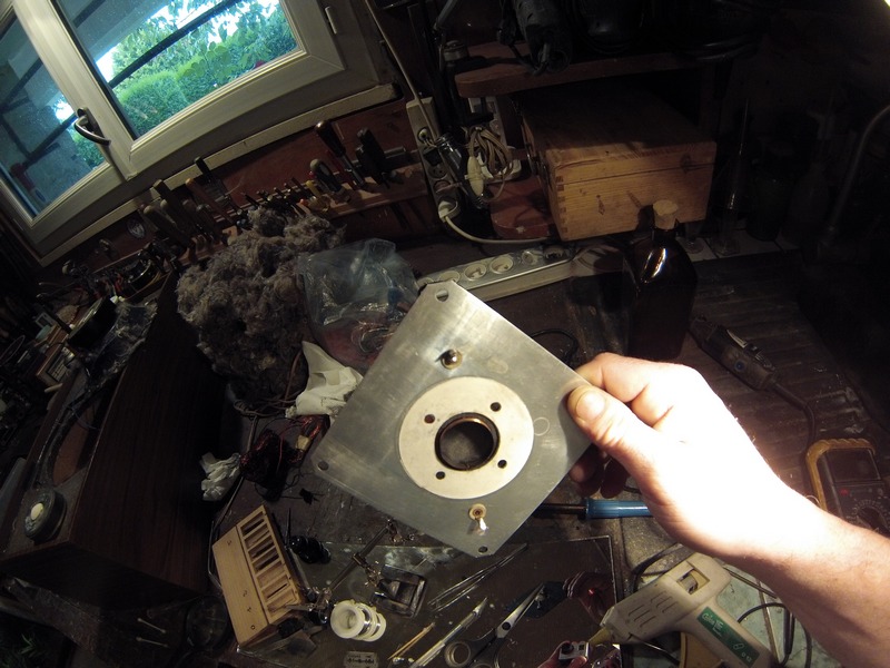

Voilà, c’est nickel du coté actif.

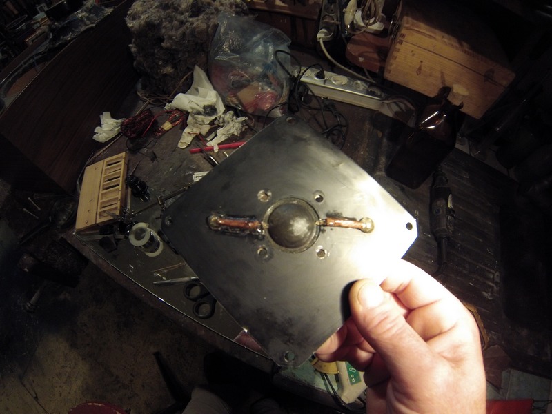

Mais bien moche coté visible ! J’avais pourtant récupéré deux bouts d’isolants vintages, mais j’ai bien raté la fixation au pistolet à colle. J’aurais du prendre du néoprène avec un outil fin.
La bobine est remontée sur l’aimant, mais sans serrer les 4 vis, celui-ci serra fait après branchement et vérification du centrage avec un peu de zizique.

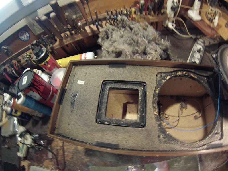

Et ça c’est quoi ? c’est la remise en forme de boudin du goudron isolant que j’avais récupéré(pistolet thermique et main comme de la pâte à modeler)
Puis positionnement sur le support bois
Fermeture après avoir replacé la bourre

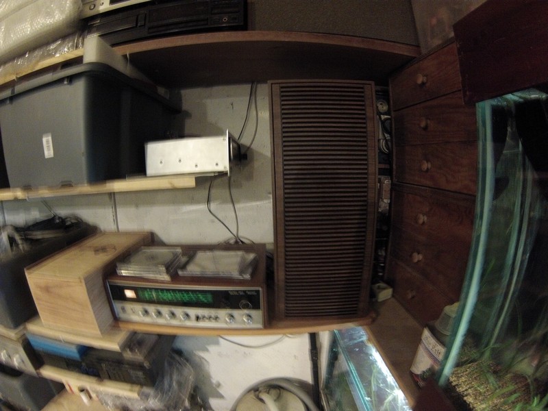

Remise du magnifique cache et en avant la musique, direct dans l’atelier ou elles vont rester pour l’instant avec le petit sansui 300l et remplacer les scott 176 que j’ai offertes à ma belle mère.
Et c’est le pied ! Une clarté extraordinaire des médiums, des graves pas du tout ridicules pour un petit format comme celui-ci. Je ressenti aucune différences entre les aigus droit et gauche, malgré la perte de 10% des spires sur un coté. Une réparation réussie qui valait vraiment le coup.<br />Des petites bien impressionnantes et en plus bien jolies, seul problème, une de mes filles les a repéré et me fait un cirque d’enfer pour les avoir…<br />(Suite dans quelques semaines avec changement des condos et nettoyage des boiseries)
