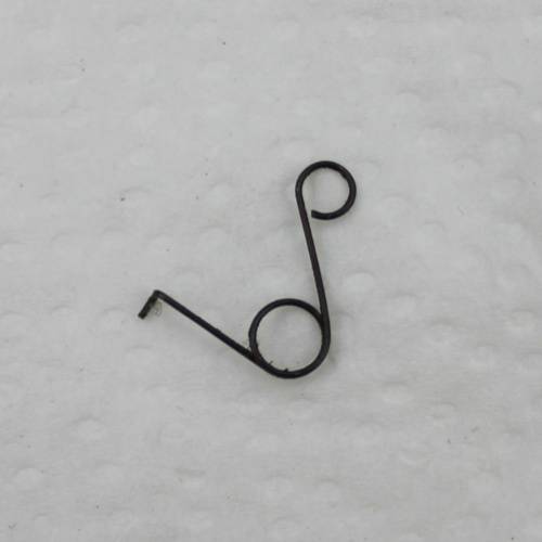

comme le retour du bras se faisait de façon précoce, j'ai ouvert la platine et j'ai trouvé ce ressort :
Sony PS-X4 100.JPG (20 Kio) Vu 3402 fois
Robert (59)

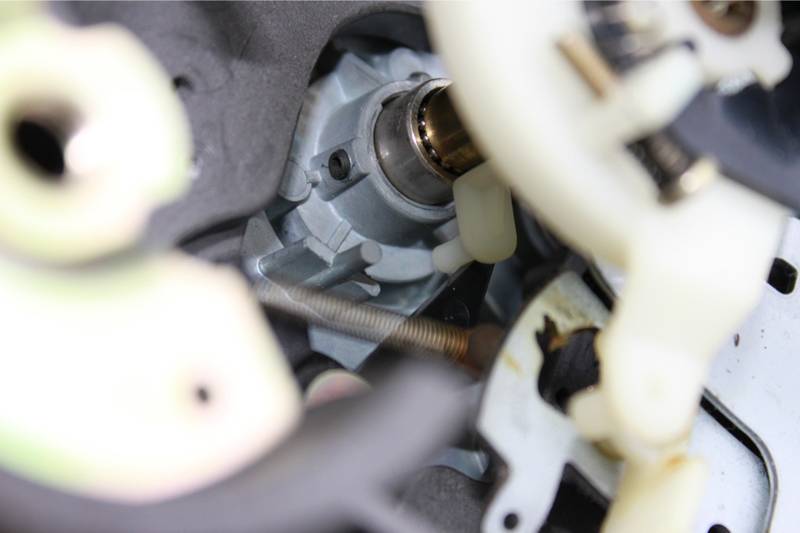

Pour essayer de voir d'où vient le ressort, j'ai pris quelque photos de la zone concernée (selon moi) :
A noter que depuis mon intervention, elle ne démarre plus, je pense avoir bougé la tige grise au dessus de la pièce blanche
Sony PS-X4 95.jpeg (43.75 Kio) Vu 3402 fois
Robert (59)

je pense que le ressort pourrait venir des 2 tétons : le gris en métal et le blanc en nylon ???
mais dans quel sens ?
Sony PS-X4 96.jpeg (39 Kio) Vu 3400 fois

Le même téton blanc ... on n'aperçoit pas ici le téton gris malheureusement ...
Si vous avez des idées sur ce qui ne fonctionne plus, n'hésitez pas !!!
Sony PS-X4 97.jpeg (42.86 Kio) Vu 3398 fois

Messages : 6082
Re: Sony PS-X4
Il faut que tu trouves un trou ou une fente (on évite les commentaires merci!!)où tu bloques la partie droite en bout du ressort, à gauche sur la photo.
Cela te donnera une bonne idée du sens du ressort sur les pivots blancs et gris...
Ce blocage du ressort est obligatoire à mon avis pour que cela fonctionne vu la forme du ressort.

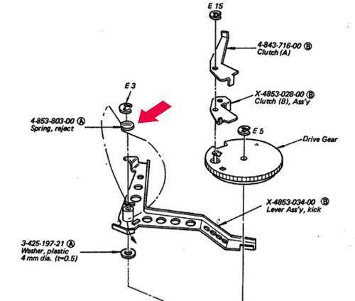

Ixtlan
Re: Sony PS-X4
Message par Ixtlan »
grievousangel a écrit :Pour essayer de voir d'où vient le ressort, j'ai pris quelque photos de la zone concernée (selon moi) :
Tu t’en sors avec le manuel de service ?
D’après ce que je peux en voir, l’emplacement de ce ressort pourrait être les suivants...
03 SONY PS-X4.jpg (23.17 Kio) Vu 3358 fois
02 SONY PS-X4.jpg (23.65 Kio) Vu 3358 fois
01 SONY PS-X4 .jpg (21.19 Kio) Vu 3358 fois
