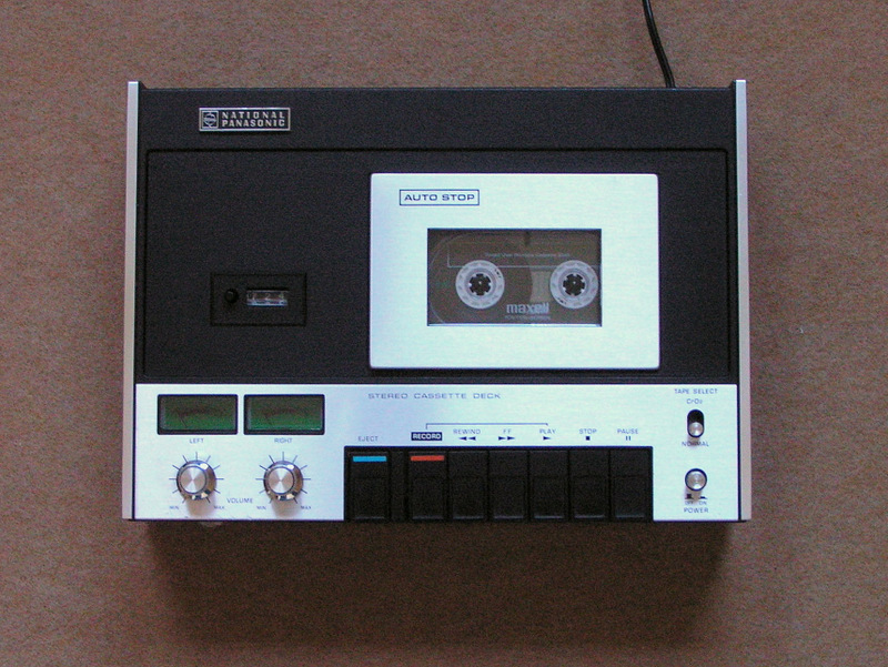

National Panasonic RS-260US
Alors voilà j'ai récupéré au bourrier un magnétocassette surement du tout début des années 70. Il a un look sympa et après un nettoyage complet, un coup de KF et quelques soudures il est nickel, je trouve même qu'il marche bien, pas du tout ridicule en qualité. Ce devait être une sacrée bête à l'époque. Position chrome, entrées/sorties sur Cinch et sur Din, 2 prises micro, 1 prise casque,
Seulement voila, la tête de lecture/enregistrement est très usée et présente un épaulement qui nuit au bon azimute des cassettes. Je me posais une question bête: Les têtes de platines K7 sont elles standards. J'en ai déjà remplacé sur des autoradios y a une trentaine d'année mais à l'identique de la marque. L'écart des vis est-il toujours le même et le niveau qu'en est-il? Je suppose qu'il doit falloir retoucher le bias.
Bref mon idée était de récupérer une tête sur la première platine hs du bourrier, si c'est une marque et si elle est pas usée. Sur du sony, jvc, akai, sharp, kenwood, technics... pourrait-elle faire mon bonheur? J'ai du Philips neuf aussi, partie électronique hs.
J'attends vos retours, merci.
