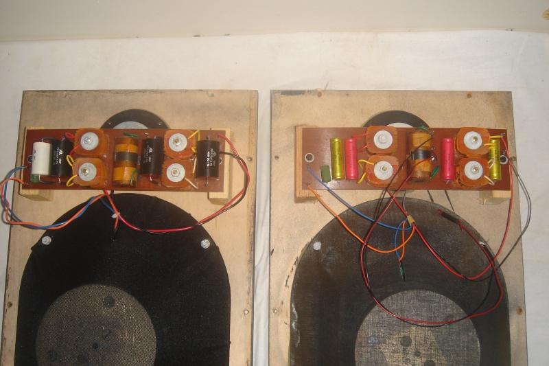

Le dos du filtre, la classe avec la signature Radford
Condos MKP SCR en place. Il faut dire que les anciens chimiques frisaient la catastrophe : aucun dans les specs, et un qui était à 0 MF :cpasmoi!:

Le fameux avant/après. J'en ai quand même profité pour changer le cablage, il y avait certaines parties oxydés et du plastique en lambeaux. Comme on dit, ça mange pas de pain, un petit collier discret et hop, c'est propre!

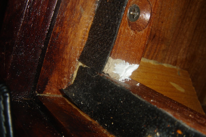

J'ai remarqué que certaines jointures entre les faces des caisses avaient bougé et nécessitaient de s'y pencher.
Colle à bois Sader prise progressive + seringue 10ML + aiguille : ce dispositif permettra d'injecter le colle avec grande précision en plein milieu de l'orifice laissé par les deux bois.
Et voilà ! Opération en cours... On place tout ça sous un plaque de granite avec une enclume sur l'angle où l'on veut appliquer la force. Assez long à sécher (24h). Quand il y a les 8 angles à refaire
