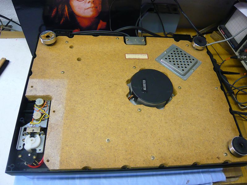

:hello: Rentrée ce week-end,à défaut de TD124+SME......... :autralia: une petite SL2000
P1240983 [800x600].JPG (110.73 Kio) Vu 5071 fois
P1250017 [800x600].JPG (114.81 Kio) Vu 5071 fois
P1250021 [800x600].JPG (103.37 Kio) Vu 5071 fois
Premier modèle de la série Direct-drive ,manuelle,pas de réglage hauteur du bras,fonctions minimales mais suffisantes .
On peut dire très simplifiée par comparaison avec ses illustres sœurs SL 1500,1700,et autres 1200,1300.......
Mais qu'importe elle bénéficie du célèbre moteur à courant continu sans balais de Technics.
A ce propos ,certains modèles connaissent des problèmes de régulation vitesse,plus précisément de variations ,impossibles à rattraper avec les potars de réglage,même en jouant sur ceux de la carte.
Celle-ci ne déroge pas ,donc inutile de toucher aux réglages moteur (sous le cache "ajusted"),le coupable est le sélecteur de vitesses qui crée des micro-coupures.
P1250013 [800x600].JPG (113.16 Kio) Vu 5071 fois
P1250012 [800x600].JPG (120.5 Kio) Vu 5071 fois
Une bonne giclée de solvant ,sans oublier les 2 potentiomètres 33 et 45 trs à coté et la vitesses retrouve sa stabilité.
Même sa cousine à courroie, la SL 23 ci-contre était affublée du même défaut........ :spamafote:
