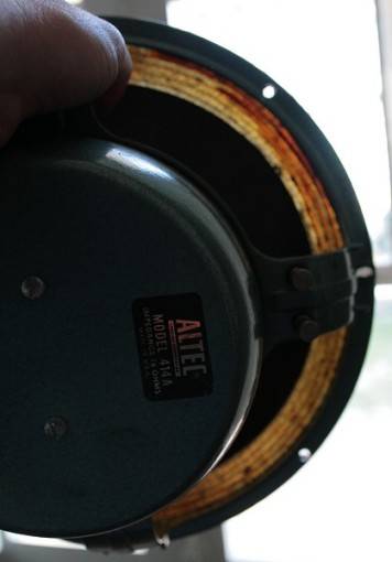

Voici les HPs. C'est écrit dessus mais pour éviter les malentendus ce sont bien des Altec Lansing 414A 16 ohms.

Ce sont des 16 ohms, il faudra en tenir compte dans l' élaboration de ton filtre, à moins bien sur que tu sois en " actif "..

:cow: Les moteurs sont équipés de membranes d'impédance 8 ohms. A vos propositions de filtrage !
