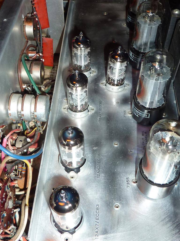

Bon début Nicolas...
Les 4 ECC83 et l' ECC82 d' origine Mullard de la grande époque sont comme neuves, et aux mesures égales ou sont au dessus des specs d' origine..
Même l' ECC82, qui attaque les étages de puissance est parfaitement équilibrée, 10,5 ma d' un coté et 10,5 de l' autre pour une tension d' anode de 250 volts et une tension grille négative de -8,5 volts..
Si les tubes de puissance sont dans le même état, alors là Nico... je le garde...

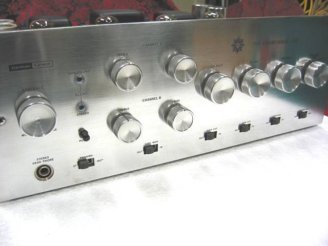

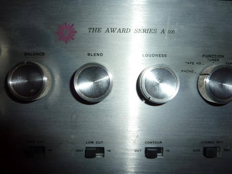

Re: Harman-Kardon A500
Clavette a écrit : :miam:
T'aurais pu nettoyer les boutons....
:jesors:
Tu peux oui ... :baston: il y avait une sorte de vernis que je n' ai réussi à enlever qu' à l' acétone.. :cfou: comme un peu partout d' ailleurs.. je ne sais pas ce qu' il y a eu sur cet appareil..
J' ai utilisé de la paille à chrome sur le chassis, qui avait une oxydation naturelle.. par contre, aucune trace d' humidité nulle part..
Voici ce qu' il faut que tu te trouves Nicolas...
Old English Lemon oil liquid furniture polish is what I use. It brings the old stainless and anodized faces back to new looking
Si tu veux avoir le look d' un appareil comme celui-ci .. :cpasmoi!:
Ca ressemble à cela .. http://www.acehardware.com/product/inde ... Id=1279056"
