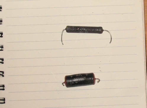

après avoir sortis le filtre, j'ai vite compris pourquoi l'une des enceinte chantait étrangement …
la résistance bobinée à dû avoir très chaud. Le condo a pris bien du ventre
