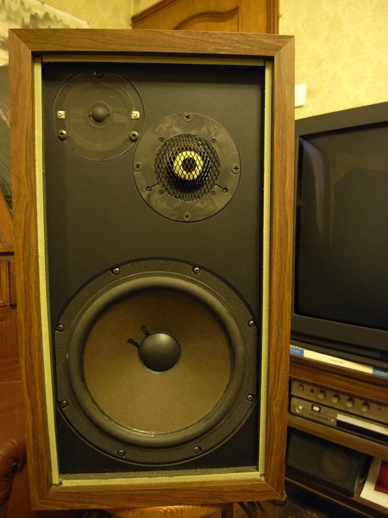

Les regrets étant mis de côté, que se cache t-il derrière ces tweeters?
Celui d'origine n'est pas très loquace: Son comparse l'est un peu plus: Des recherches rapide nous apprenne qu'on retrouve ce tweeter dans les ar12, mais aussi les ar3a:
http://www.classicspeakerpages.net/IP.B ... topic=2120"
Donc, oui c'est pas le même, mais bon il a été remplacé par quelque chose d'équivalent, ce qui est toujours mieux que rien, ou qu'un hp de voiture. Plus récent, il devait être le modèle équivalent de remplacement, les ar12 étant à priori une évolution des ar2ax.
Les écoutes à venir me permettront de juger de la pertinence de ce remplacement

Bon elles sont là.
Une bonne nouvelle : la WAF aime bien (à mon grand étonnement)...
Une mauvaise : les enceintes ne fonctionnent pas (sauf le woofer...).
Qq petites photos tt de même avant d'aller démonter tout ce beau monde... Vous avez remarqué qu'il y a comme un pontage entre la borne 2 et la borne T ?
Sinon le baffle en tant que tel est en bel état, visiblement poncé assez récemment, la grill en toile de jute est un peu usée mais ça fait son charme vintage, non ? Par contre, les tweeters avec le ruban adhésif ça fait assez artisanal voire franchement bricolo du dimanche (on pourrait croire que c'est moi qui l'ai fait)...
Bon je retourne bidouiller le bazar pour tenter de déterminer l'origine du problème (J'ai 48 heure pour faire un échange).
Si ça tombe j'ai tout bêtement mal raccordé les cables.
a+
