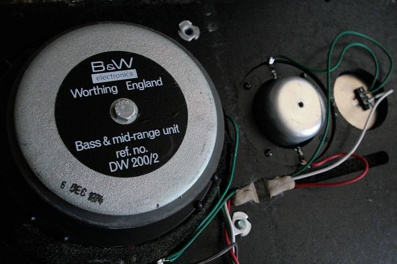

Salut tout le monde, :helloman:
Hier j'ai emballé mes 300b, me retrouvant dans une situation très claire : "aputubekévafaire", je me suis décidé de m'occuper des petites.
Entre deux couches et deux bibis, je les ai rebranchées. Pas sans avoir vérifié la résistance qui ne laissant en rien paraitre la pânne (env. 6 Ohms).
A l'écoute, toujours la même, un tweet HS. Ouverture, photos, changement du HP :
- Img_0828.jpg (78.9 Kio) Vu 5901 fois
- Img_0832.jpg (55.91 Kio) Vu 5901 fois
- Img_0835.jpg (50.87 Kio) Vu 5901 fois

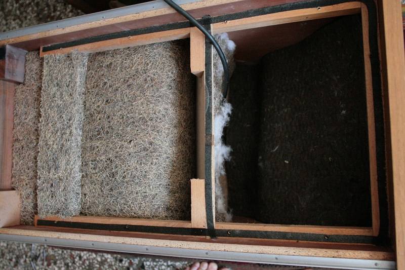

On remarquera l'inversion de phase sur le tweeter.
On évitera pas non plus de noter le matériel très spécial composé de fibres végétales agglomérées à la colle. Plutôt "spécial" en effet puisqu'il inclus de beaux grumeaux non identifiales, le tout exsudant de fines particules grises de type "chiures de mouches". A se demander si tout cela n'est pas habité.
Si c'est le cas mes nouveaux amis pourront profiter de deux autres types d'amortissants. Le premier derrière le boomer est de couleur blanche et plutôt classique. Le second étant de type tissus recyclés est disposé en couches épaisses et plates. Celles-ci étant disposées pour former une courbe semblant accompagner l'onde arrière vers l'event laminaire situé sur la partie inférieure de la caisse.
- Img_0829.jpg (67.35 Kio) Vu 5900 fois
- Img_0830.jpg (83.99 Kio) Vu 5900 fois
- Img_0831.jpg (34.13 Kio) Vu 5900 fois
- Img_0839.jpg (75.13 Kio) Vu 5900 fois
