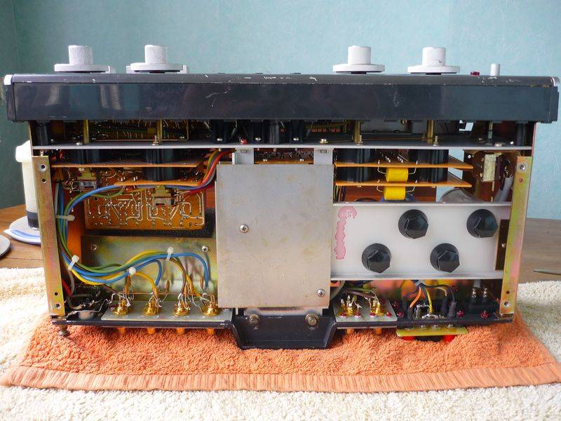

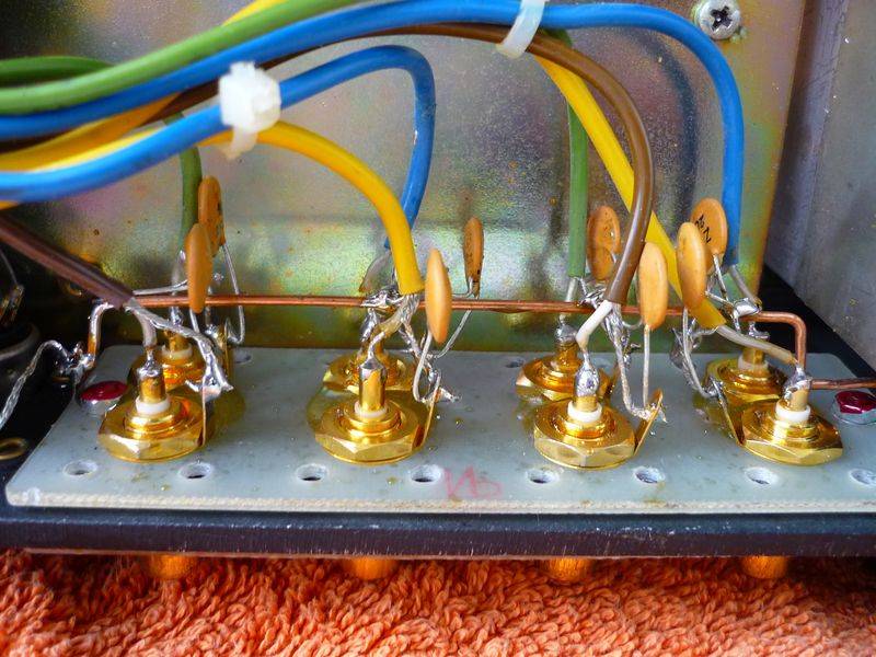

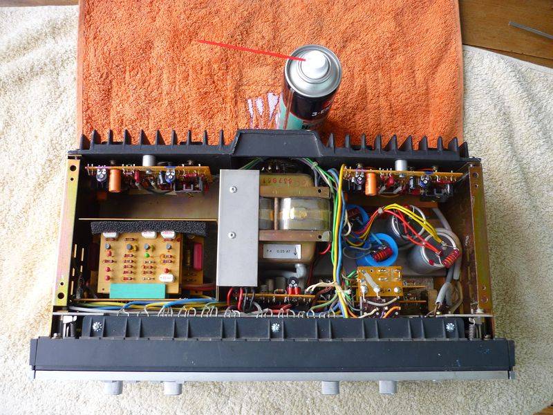

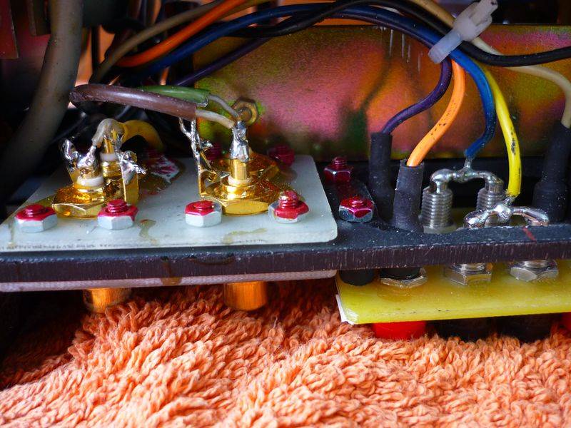

Vu le look Panzer je m'attendais à un truc plus imposant. En fait il l'est assez peu, pas très profond. Un peu comme un Luxman L30 en plus lourd.
Les connecteurs RCA et Hp ont donc été changés. Ça brille de l'extérieur et ça à l'air bien fait à l'intérieur.

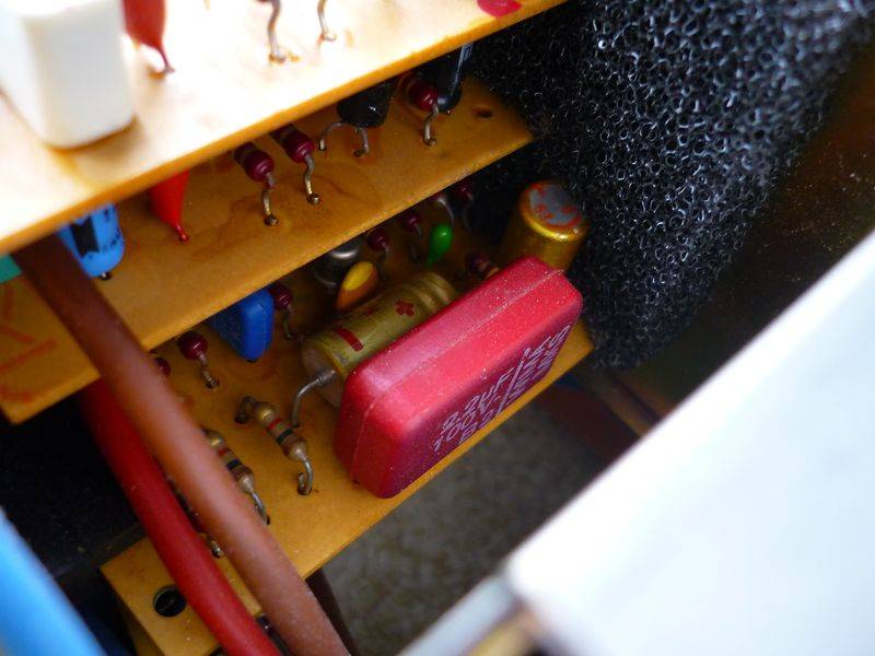

Même un puceau de la bidouille comme moi remarquerait que deux condos de filtrage ont été changés par des philips. En revanche pour les autres changements il vaut mieux avoir des photos de l'appareil dans son jus. Comme celles de notre éminent collègue Stéphane :repect:
http://www.stef.free.fr/hifi/pages/RevoxA78MKII.html"

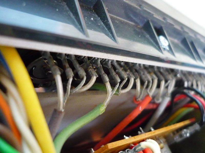

Certains éléments n'ont pas été changés et devraient sans doute l'être. La rangée des potentiomètres de réglage de balance pour chaque entrée, ça en fait du nettoyage! Quelques soucis restent encore à régler. Comme dis ailleurs récemment j'ai moi aussi un déséquilibre entre les deux voies de manière intermittente mais récurrente (gauche moins élevée que droite). Un bourdonnement genre saturation se fait aussi entendre sur la voie de droite sur certaines enceintes mais pas sur les cabasse
Je pensais au début à un problème d'impédance car les saba, bourdonnantes, sont en 4omhs. Mais ça me l'a fait aujourd'hui sur une enceinte de 8ohms.
Je suis pas un pro du bidouillage, vous commencez à le savoir, mais il va falloir que je le ré ouvre pour effectuer un nettoyage en profondeur. Le premier était un peu léger.
Mais les Frako qui restent, au niveau du filtrage et ailleurs, n'y sont sans doute pas pour rien je pense.
Et c'est bien dommage, car quand ça marche, c'est au dessus de ce que j'ai. Clair, puissant, détaillé, pas fatiguant, un ampli qui rend la musique très présente et sa restauration très pressante!

Re: Revox A78 MKII
Ben y'a plus qu'à Rachid! :helloman:
Les connecteurs sont montés proprement, pas des plus esthétique, mais c'est propre :repect:
Les cartes sont démontables, pratique de travailler dessus. Change ce qu'il reste de condos pour commencer. Doit pas y en avoir des masses.

Re: Revox A78 MKII
Si le déséquilibre est intermittent, ça doit être un problème de contacte, je pense ...
