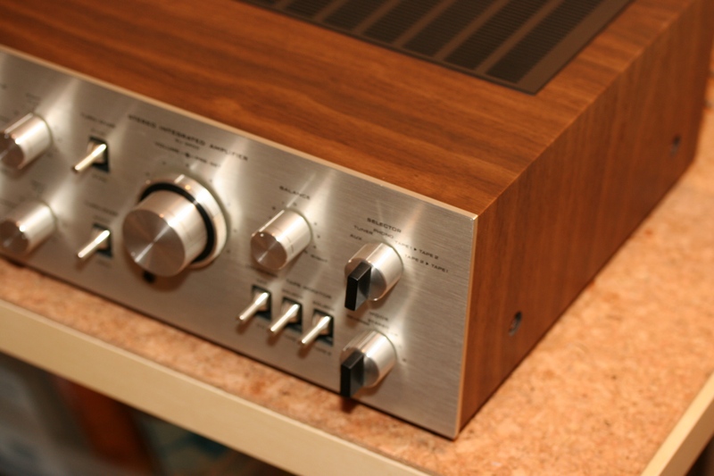

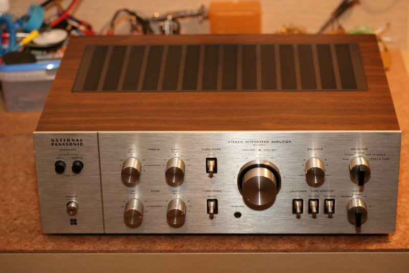

Superbe appareil dans un état irréprochable
Quelques vérifications à faire avant la mise en service définitive

Superbe appareil, en effet.
J'en cherche un depuis un moment, et pas moyen de trouver
Si un jour tu le vends, j'achète
En attendant, un petit CR me fera patienter

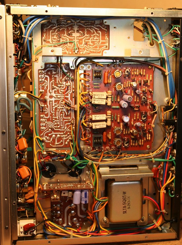

Suite et fin
Après quelques vérification, il semblerait que cet ampli n'a jamais tourné:
Control du Bias OK (9,9 mv sur les deux voies)
Tension sortie HP = entre -0,2 et 0,4 mv sur les deux voies
Control des condensateurs de l'alimentation = marqué 3300 et mesuré 3600 ohms tous les deux avec ESR 2 ohms.
Bref, mise en service ce matin à 6h. (Je ne suis pas en appartement et tous le monde était levé)
Réveil en douceur avec Diana Krall, (son un peu plat au début mais après une heure de fonctionnement...WAHOU. Quelle précision dans le détail et sur la clarté des instruments
Nettement au dessus du L30 qui trônait en maître jusqu'à maintenant. Un régal que d'écouter M. Pétrucciani. La pureté des notes du piano est impressionnante.
En classique le résultat est identique. On se régale sur les solos de violons (la sonorité est tellement vrai qu'on à l'impression d'entendre des pleurs à certains moments).
Bref Que du Bonheur. Si vous en croisez un sur votre route, prenez lz en stop et ne le quittez plus.
Quelques clichés supplémentaires

Correctif:
Pour les mesures d' ESR il faut lire 0,2 Ohms.

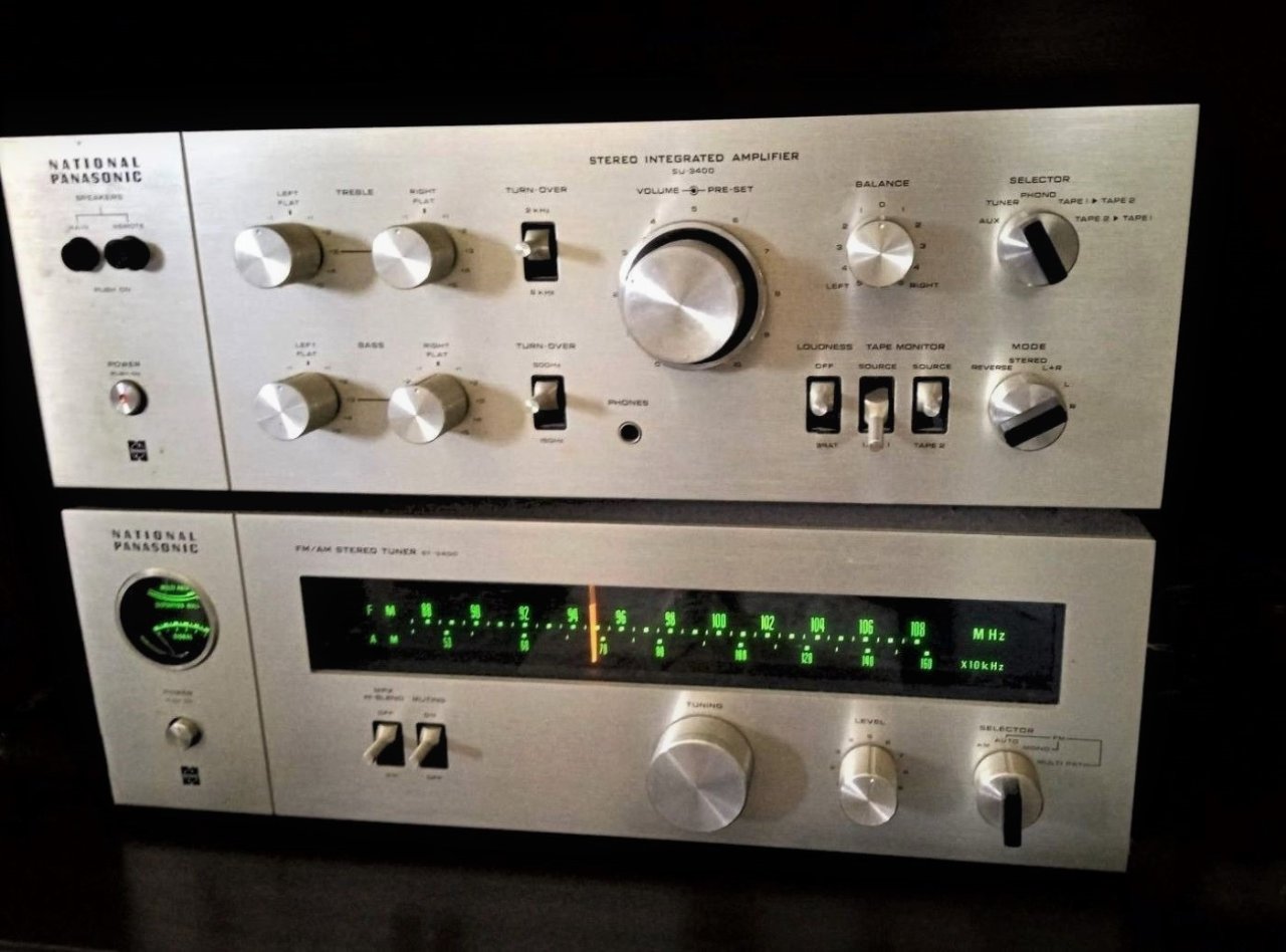

Pour avoir en ma possession un National Panasonic SU 3600, joli "BB" de la même veine que le SU 3400, et bien, c'est du tout bon : un excellent ampli!!

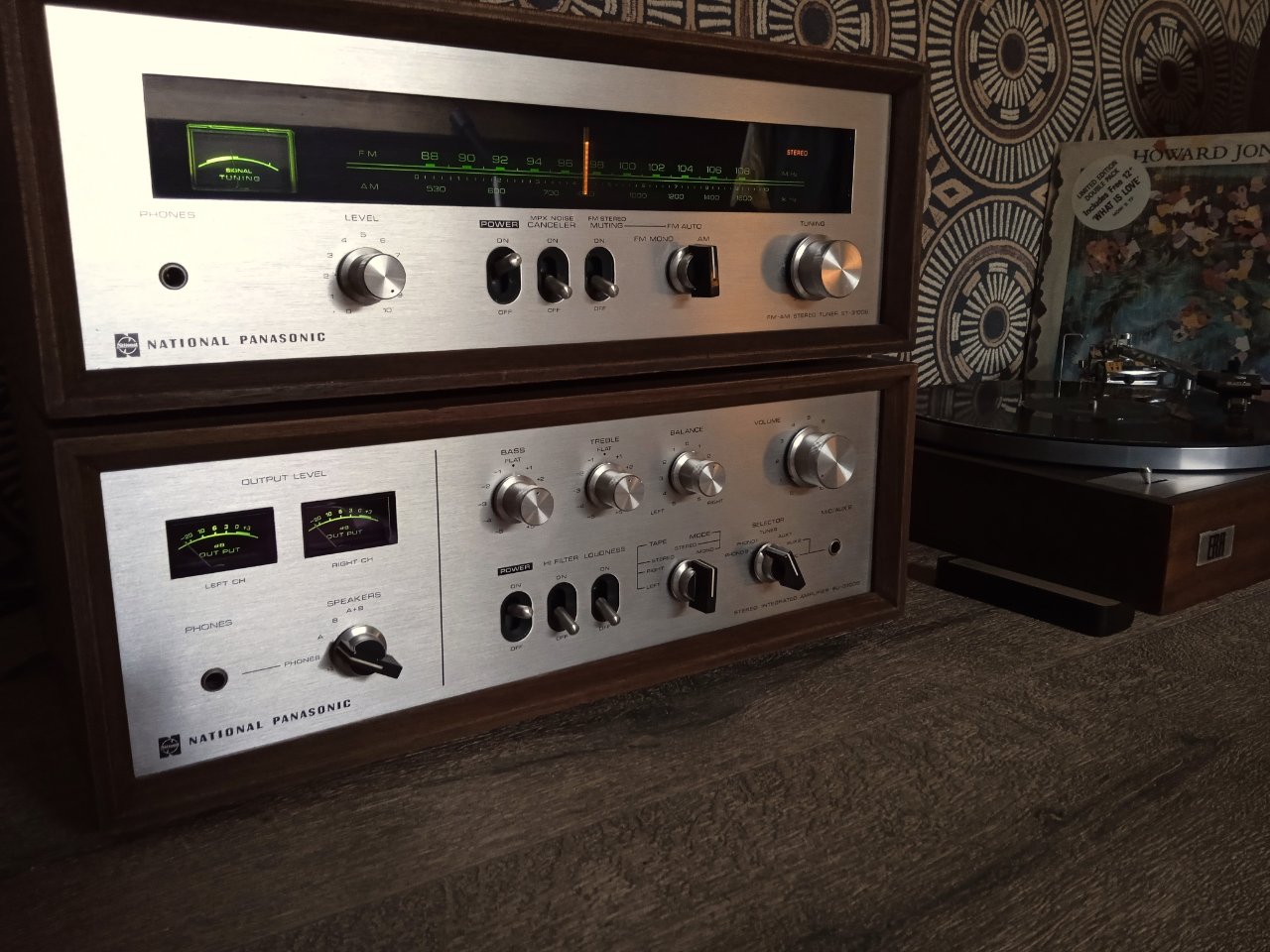

Je ne peux qu’aller dans le même sens qui a été dit, en tous les cas cet ampli m’a toujours procuré de très bons moments musicaux. Il est malheureusement en panne depuis quelques temps, il faudrait que je prenne le temps de m’en occuper. D'ailleurs, j'en profite pour savoir si quelqu'un aurait par hasard la possibilité de pouvoir m'envoyer le schéma ?
En attendant, j'ai toujours son petit frère qui est toujours en activité, le SU-3100, modeste avec seulement 2X18W, mais qui réserve de bien bonnes surprises.
